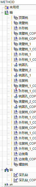

UG 加工方法视图感觉没什么用,一般都不用,有没有大神谈谈加工方法视图比较有用的地方, 一般我都没去设置

其实很有用的,关键适合自己,
屏幕截图 2020-10-04 234623.png (28.23 KB, 下载次数: 41)

发表于 2019-3-11 14:36:51 | 只看该作者
一般不用,如果要用的话,编程的时候工序加工方法,里面选择粗加工,半精加工,精加工,这样程序编好之后可以去加工试图里面查看哪些是粗加工,哪些是半精加工,哪些是精加工,仅此而已。

发表于 2019-7-5 11:29:00 | 只看该作者
说没用的是以为没用。加工方法可以做成不同余量加载到模版里。比每条单独去设定不知方便多少。

发表于 2019-12-2 16:11:04 | 只看该作者
如何设置呢大神,它底面如何留余量啊

发表于 2020-10-4 16:29:35 | 只看该作者
造光者 发表于 2019-12-2 16:11
如何设置呢大神,它底面如何留余量啊
老实讲我也不懂,我是拿的朋友的数据库直接拷到路径下用的。
