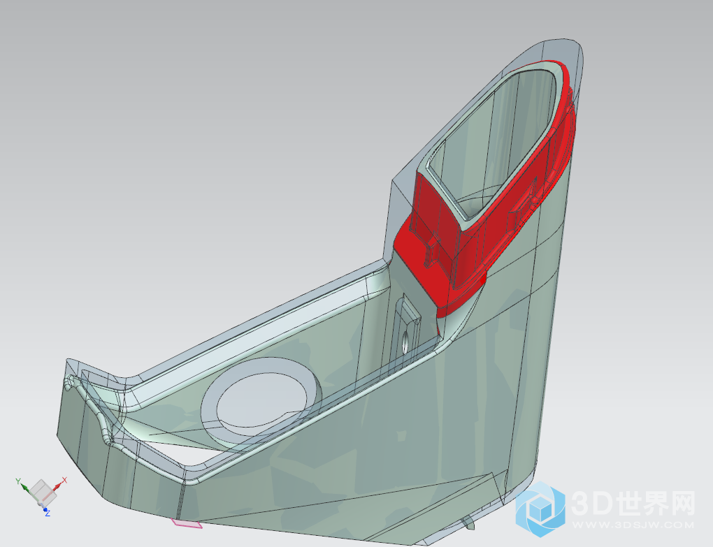

   三轴加工红色区域(透明区域是毛胚料),材质是铝,表面要求不是很高,但是加工时间要快!附带图档

定轴加工吧  效率高  有问题加QQ1097610811

兄弟,你好!希望我罗工的回答对你有帮助:就用开粗方式能浪费多少时间哦,你这难道是批量件 哦?要快的也有,用曲面驱动或流线。但是三轴不能全全加工到为哦。

谢谢,这是批量件,你说的开粗是直接型腔铣?
