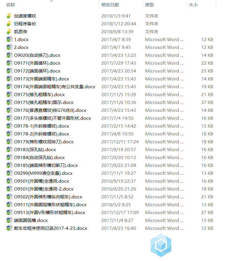

发表于 2019-2-19 09:00:09 | 只看该作者 |只看大图 回帖奖励 |倒序浏览 |阅读模式
O9171(纵向车削循环)(2017-4-23广数沈阳济南)
(2016-12-20更新注释)
(2017-2-22计算切深L15段删除并备份至程序末)
(2017-2-24完善割槽加141-143三步,注释)
(2017-4-5更新注释)
(2017-4-7更新注释)
(默认纵向粗车G65 P9071 X50 Z-30U1.5)
(XZ=终点)(I=起始直径)(R=退刀量)
(U=X吃刀量半径值,正数为计算的平均值,负数为绝对值)
(有WV为梯形G65 P9071 X50 Z-30U1.5 W30 V20)
(W=起点侧Z绝对值,负数为X轴夹角)
(V=终点侧Z绝对值,负数为X轴夹角)
(有HT为斜余量车G65 P9071 X50 Z-30U1.5 H30 T20)
(H=起点侧Z绝对值,负数为X轴夹角)
(T=终点侧Z绝对值,负数为X轴夹角)
(有D为端面割槽G65 P9071 X50 Z-30U1.5 D3)
(D=刀宽,上去先割一刀之后再运行循环程序)

 楼主| 发表于 2019-2-19 09:06:48 | 只看该作者
这些都是广数的
O9172(横向车削循环) (2017-4-23广数沈阳济南)
(2016-12-20更新注释)
(2017-4-5更改注释)
(2017-4-7更新注释)
(默认横向粗车G65 P9072 X50 Z-30 W3)
(XZ=终点)(K=起始直径)(R=退刀量)
(W=Z吃刀深度,正数为计算的平均值,负数为绝对值)
(有UV为梯形G65 P9072 X50 Z-30 W3 U30 V20)
(U=起点侧X直径值,负数为Z轴夹角)
(V=终点侧X直径值,负数为Z轴夹角)
(有HT为斜余量车G65 P9072 X50 Z-30 W3 H30 T20)
(H=起点侧X直径值,负数为Z轴夹角)
(T=终点侧X直径值,负数为Z轴夹角)
(有D为外圆割槽G65 P9072 X50 Z-30 W2.8 D3)
