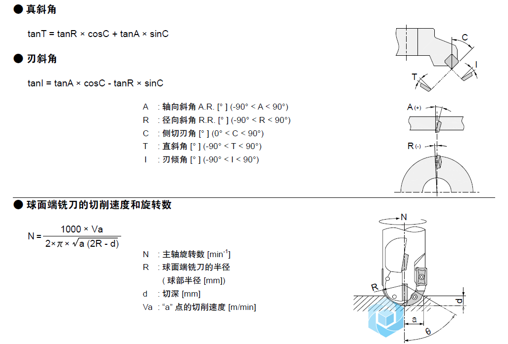

这里分别包括了铣削加工 钻孔加工的计算式
铣削加工包括铣削速度、工作台进给量与进刀量、所需动力、切屑排出量、加工时间、真斜角、刃斜角、球面端铣刀的铣削速度和转速
钻孔包括:切削速度、进刀量、加工时间
具体的可下载pdf
