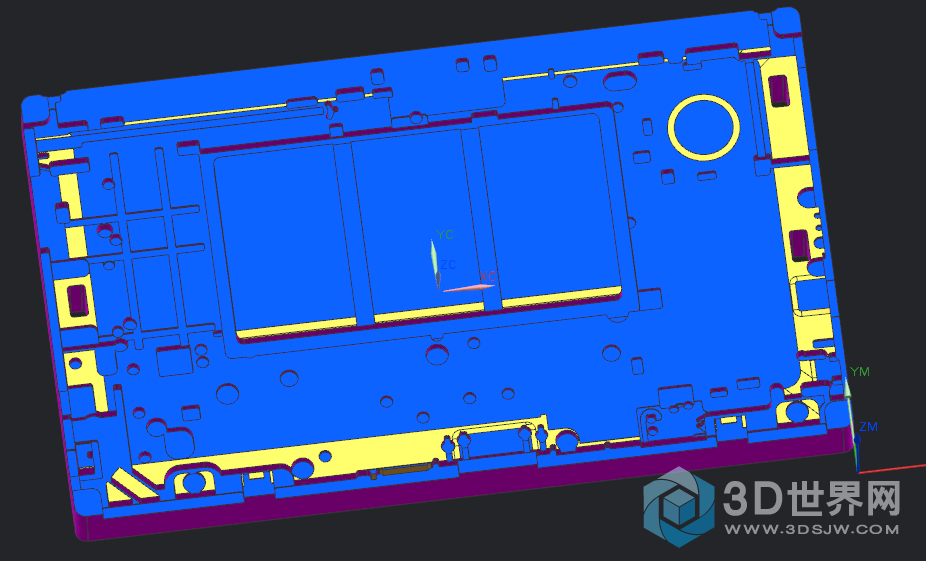

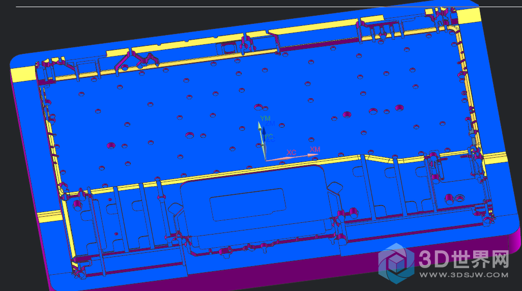

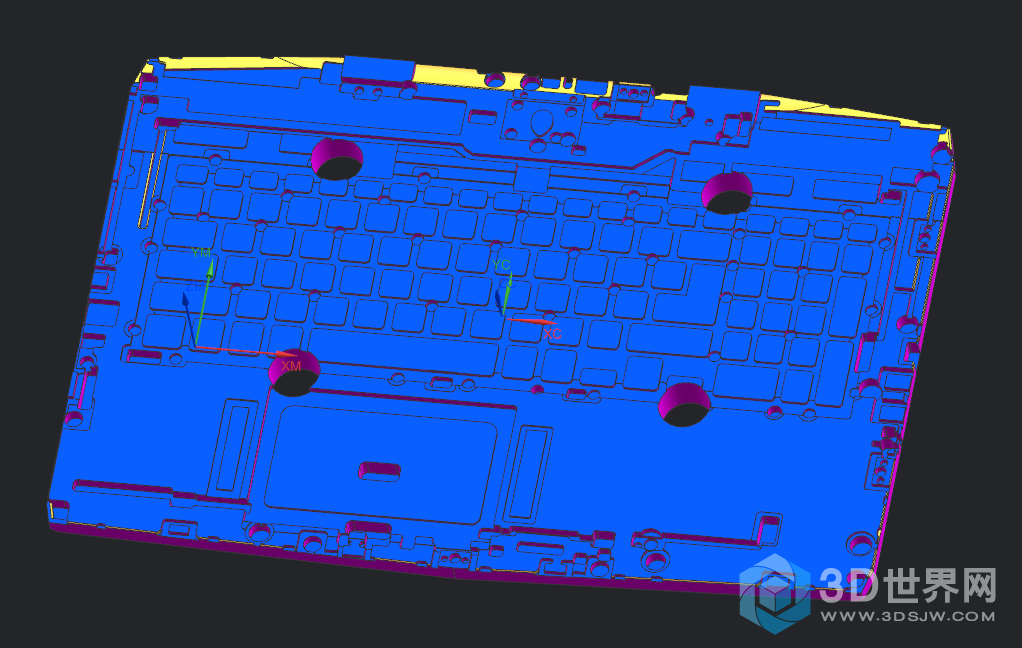

1:类似这些仿形该如何去开粗 很多区域间隙都是一些整数,比如2MM  3MM   开粗的时候刀进不去 下把光刀 很容易断
2: 用登高的时候 层多了 下切步距就会很不均匀

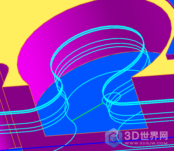

[url=][/url]
  类似这样的 光刀的时候明明一两刀就能到底的  生成的刀路却跟开粗的时候差不多  型腔铣也有这种情况   如何解决呢?
望指教!

断刀问题,你有没有在空间范围设置好,设置好了不至于断刀,最多没铣到,光刀得分开,不能一个等高搞定所有,只要有台阶,他就认为是一层

应该是切削层的问题吧
