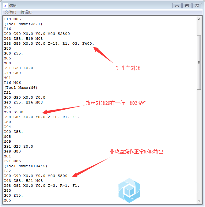

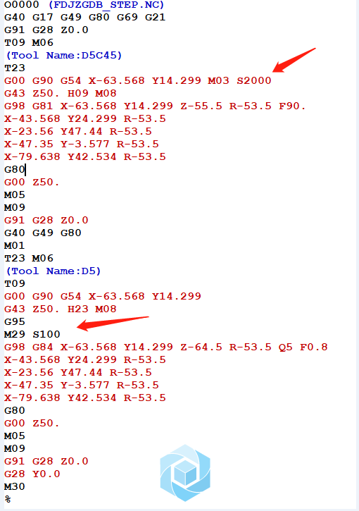

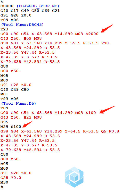

有高手能做出FANUC系统,图片中这种钻孔加攻丝的后处理吗
图二这种格式机床是不走的
附上后处理文件,想要的可以下载,可以上机用。我一直在用,没有问题,就是攻丝的时候换的另外一个后处理,有点麻烦,想要大神们帮我改一个,小弟在此谢过了
FANUC.rar
48.75 KB, 下载次数: 140, 下载积分: G币 -1
这个 不用换后处理。你把攻丝的 M3S100手动删了,就OK了

图2的程式机床不走是因为前面有M3的原因吗?那试试在M29前一行加上M5呢?

 楼主| 发表于 2019-1-4 19:34:27 | 只看该作者
这个还没试过,但是就是不想手动去修改

发表于 2019-1-5 08:20:00 | 只看该作者
zhouanxi 发表于 2019-1-4 19:35
能不手动就不手动咯。不知道有没有高手能做出来
确认有效后你修改后处理加个M5就好了啊

发表于 2019-1-9 16:25:59 | 只看该作者
帮你改了下,不过你的后处理里还是有些问题,也许是你机床的特殊性,我没有动
FANUC.zip
46.33 KB, 下载次数: 287, 下载积分: G币 -1
