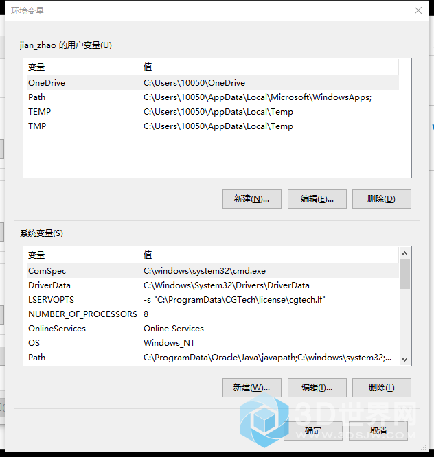

求教~为什么我的电脑环境变量里面没有?
Rank: 4
254
1664
 楼主| 发表于 2018-12-29 08:38:17 | 只看该作者
我想要调出引导线来~~~有没有人教教我啊

发表于 2018-12-29 09:47:59 | 只看该作者
加环境变量二个:
引导线
UGII_CAM_ENABLE_GUIDED_CURVE=1
区域螺旋
UGII_CAM_ENABLE_AREAMILI_SPIRAL=1

 楼主| 发表于 2018-12-29 14:16:31 | 只看该作者
3D世界网-零 发表于 2018-12-29 09:47
加环境变量二个:
引导线
大佬,加给用户变量还是系统变量,求详细讲解
