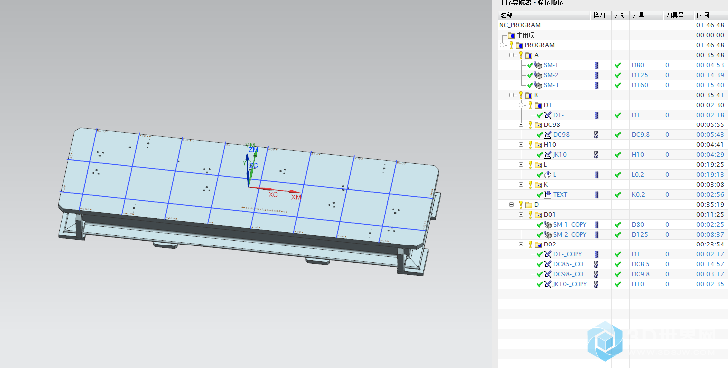

我们在编程的时候,从开始学的一个个改参数到后来使用模板一个个套用,成功的加快了编程的速度,以这个夹具底板为例,下面有我的模板供大家参考
DBZY.prt
580 KB, 下载次数: 106, 下载积分: G币 -1
