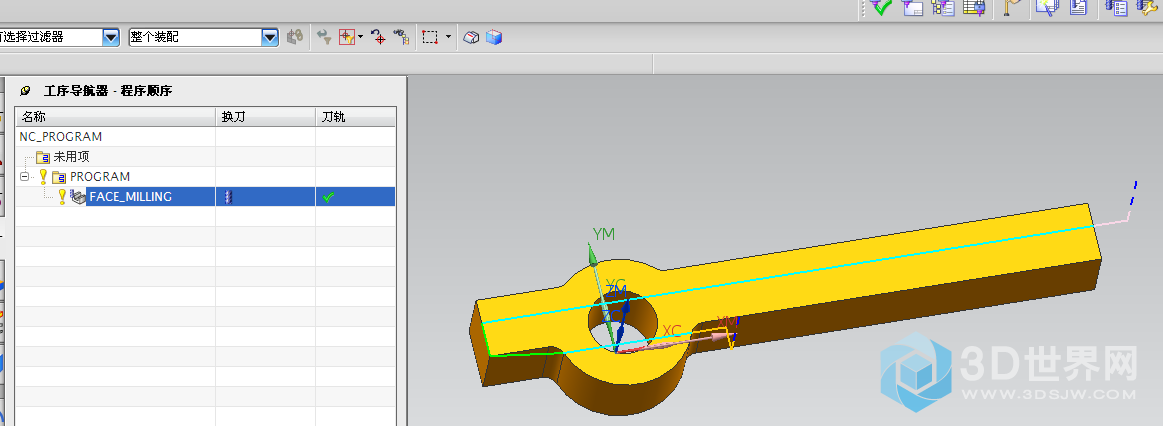

请教,用UG10.或者UG12怎样做这种刀路?实在想不出在哪里修改?有兴趣的可以用8.5以上的试试复制刀路后,重新选择边界再生成刀路看看。文件为8.5版本

不要那么死板  非要要求完美  最终结果是一样的就行  直接草图画个线偏置 截断  2D刀路  简单明了 。。。

悄悄的告诉你  这就是一个往复铣

平面洗 简单 选往复

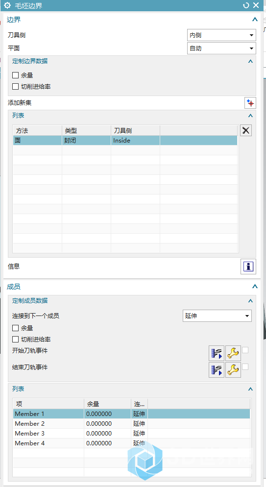

 楼主| 发表于 2018-12-2 17:36:25 | 只看该作者
楼上说得多,是简单复杂化了太钻牛角了,实现差不多的刀路是有很多策略,我只是确认高版本是否把它阉掉了。个人感觉现在各大论坛已没有5年前那样激烈了,可能资源方式不同吧

这个简单,设置毛坯边界,余量为刀具半径(-5)即可。
