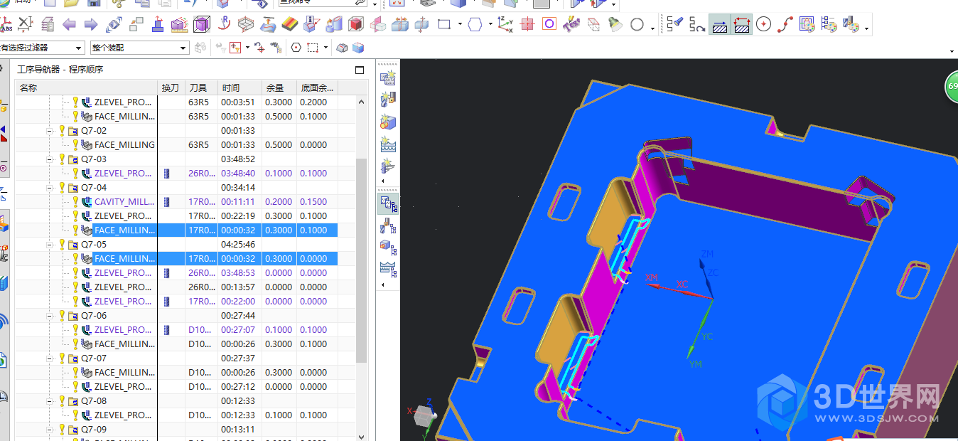

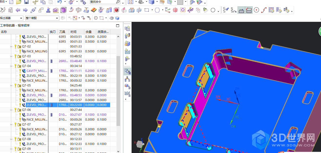

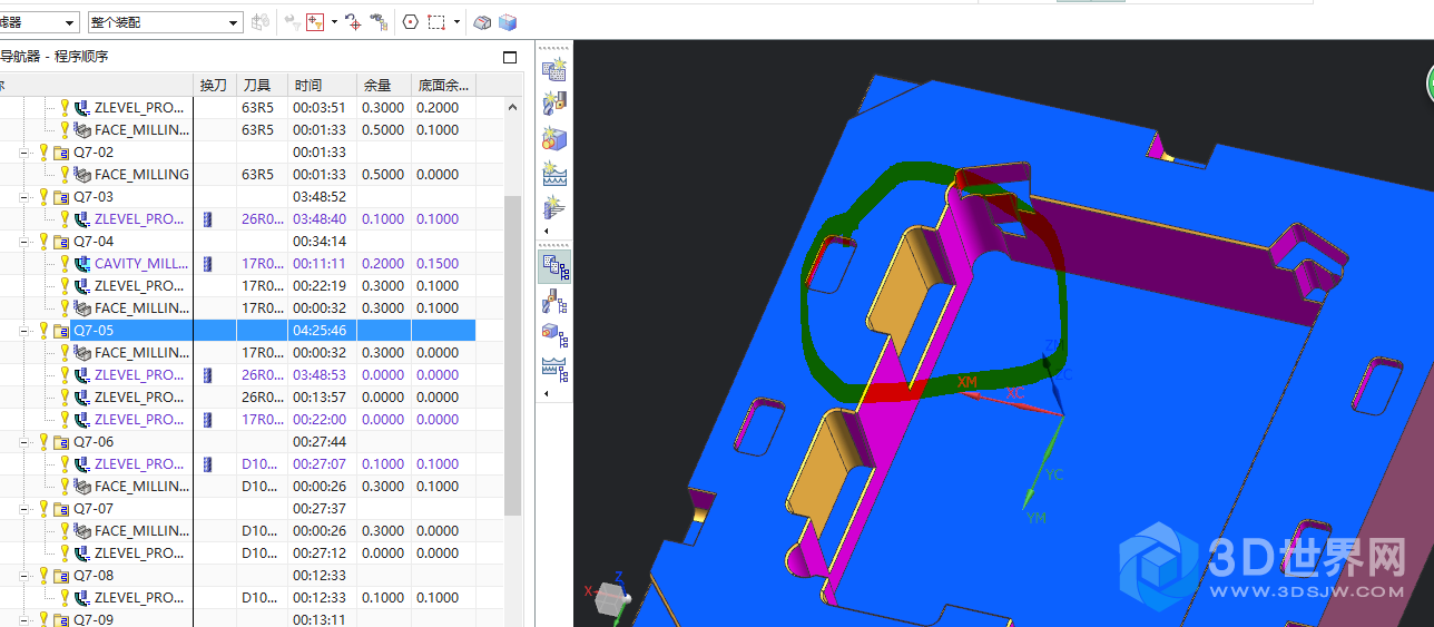

求大神指导这样设置余量合不合理,图片从0-5按顺序看,0图片圈的表示是我要问的区域,1图片是用大刀26R0.8中光,2图片用17R0.8清角,3图片17R0.8中光和光平面,4图片26R0.8光侧壁,5图片光侧壁拐角。或者大神们有什么其他好的建议?
0图片圈的表示是我要问的区域
0图片圈的表示是我要问的区域
1图片是用大刀26R0.8中光
1图片是用大刀26R0.8中光
2图片用17R0.8清角
2图片用17R0.8清角
