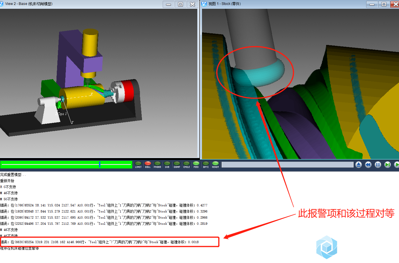

VERICUT7.3在模拟过程中出现以下报警。
“错误:在(6630)N3254 X319.231 Z108.162 A146.966行,"Tool"组件上"7"刀具的刀柄"刀柄2"与"Stock"碰撞,碰撞体积:0.0018
   错误:在(6646)N3286 X440.436 A194.968行,"Tool"组件上"7"刀具的刀柄"刀柄2"与"Stock"碰撞,碰撞体积:0.0057
   错误:在(7355)N4704 X473.009 Z124.804 A181.275行,"Tool"组件上"7"刀具的刀柄"刀柄2"与"Stock"碰撞,碰撞体积:0.1052
  错误:在(7378)N4750 X298.779 A112.274行,"Tool"组件上"7"刀具的刀柄"刀柄2"与"Stock"碰撞,碰撞体积:1.5155”
但暂停是观看发现应该没有问题?
刀具库的刀具我是在刀具官网上下载后,直接导入的。
而VERICUT中为什么会出现这种情况呢?什么设置激发它的这种报警?在实际中发现,出现此类报警数量和实际切削中产生的震动是成正比的。
但暂停是观看发现应该没有问题?
而VERICUT中为什么会出现这种情况呢?什么设置激发它的这种报警?在实际中发现,出现此类报警数量和实际切削中产生的震动是成正比的。因此我判断这个一定有一些联系,至于什么联系,请大神指导说明,谢谢啦!

发表于 2019-8-15 11:29:23 | 只看该作者
看看你的刀具模型,是不是刀体画的稍微有些误差
