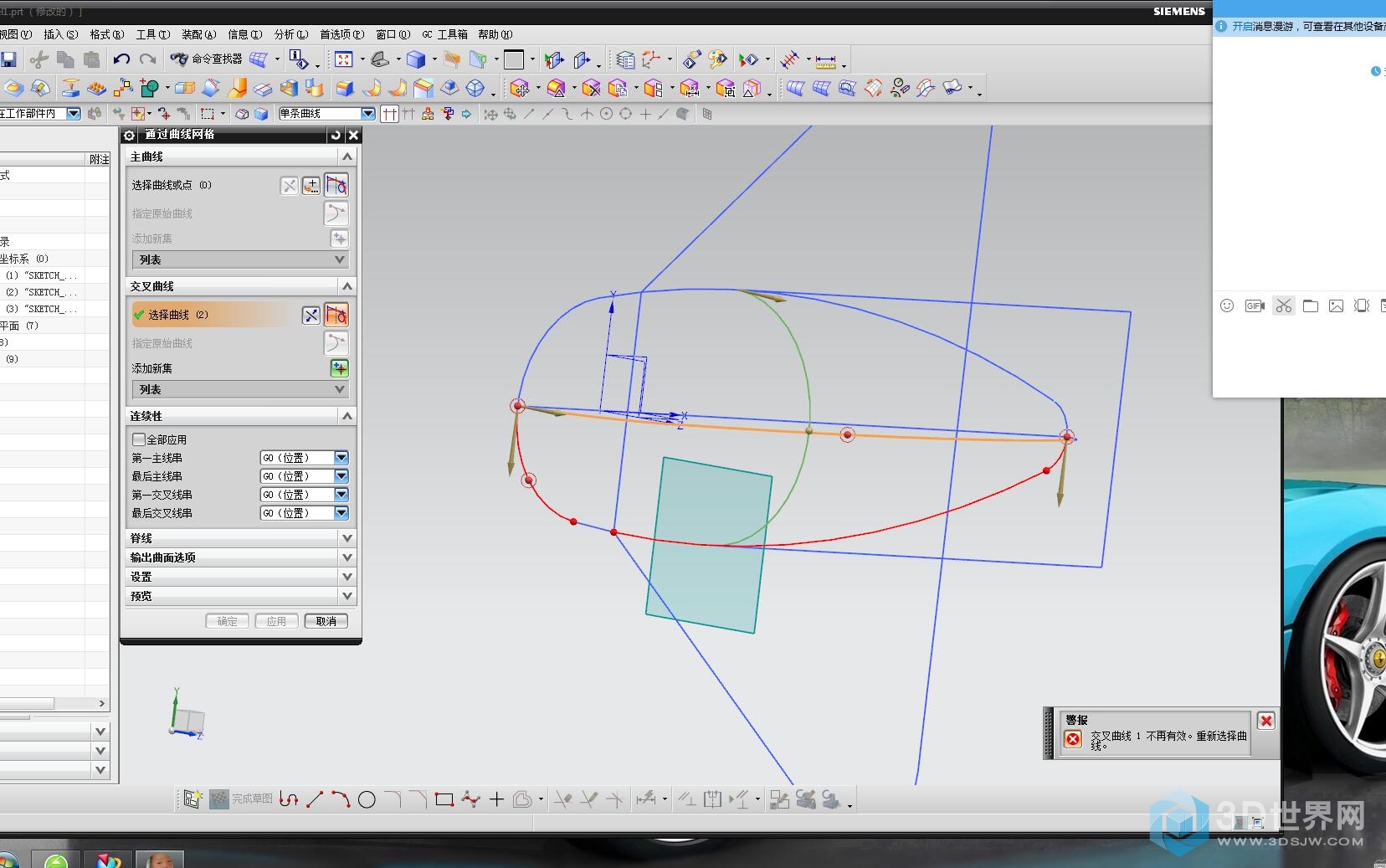

新手求大神解答最好有详细步骤

看不出你要做什么形状的曲面,而且从草图看不出哪些是要使用的曲线,不使用的应变为参考线。网格构面,原则上应该是两条以上的光顺主曲线【含点】,两条以上的光顺交叉线,且交叉线必须与主曲线有交点。
