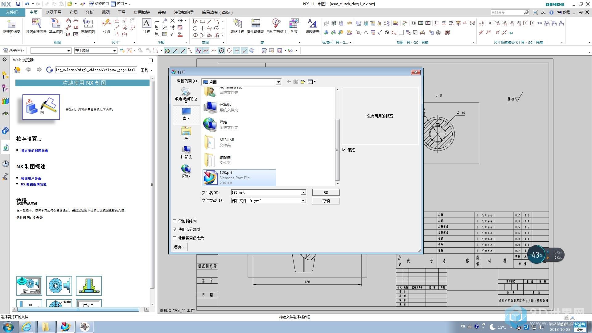

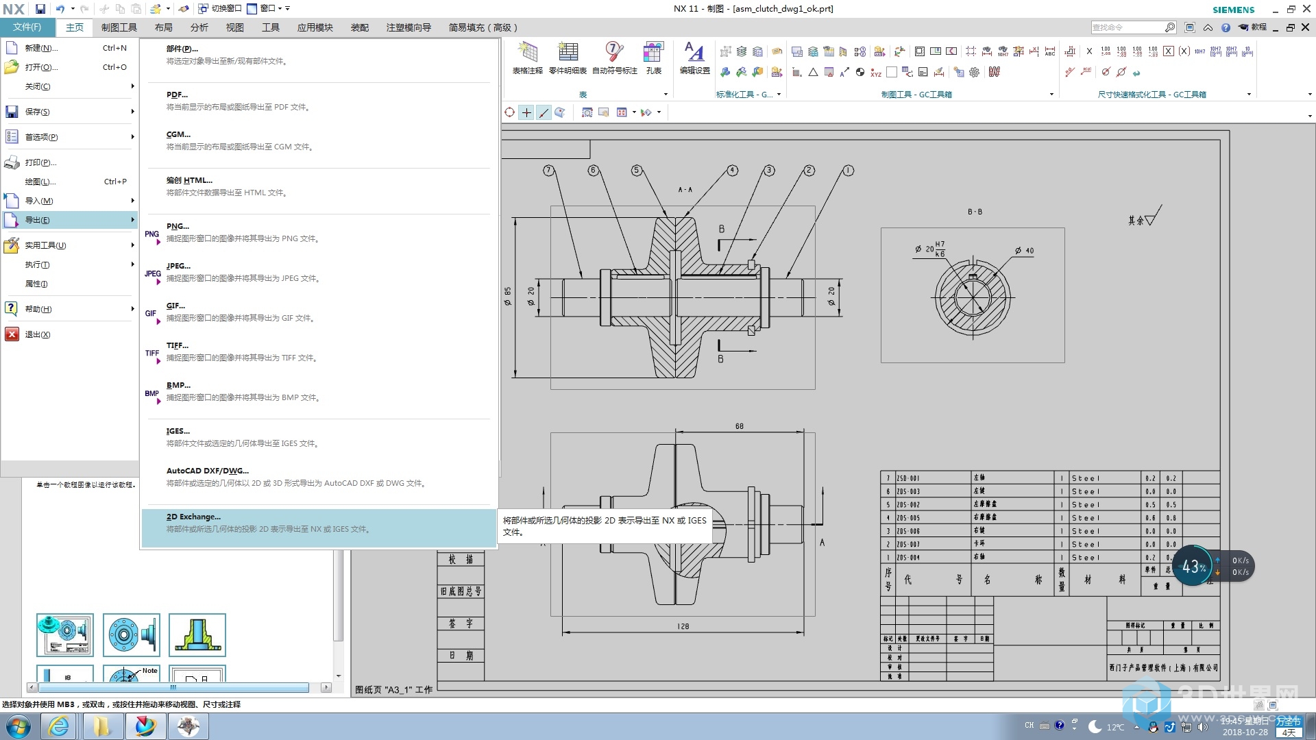

1.NX11.0中打开工程图,文件导出2DEXchange;

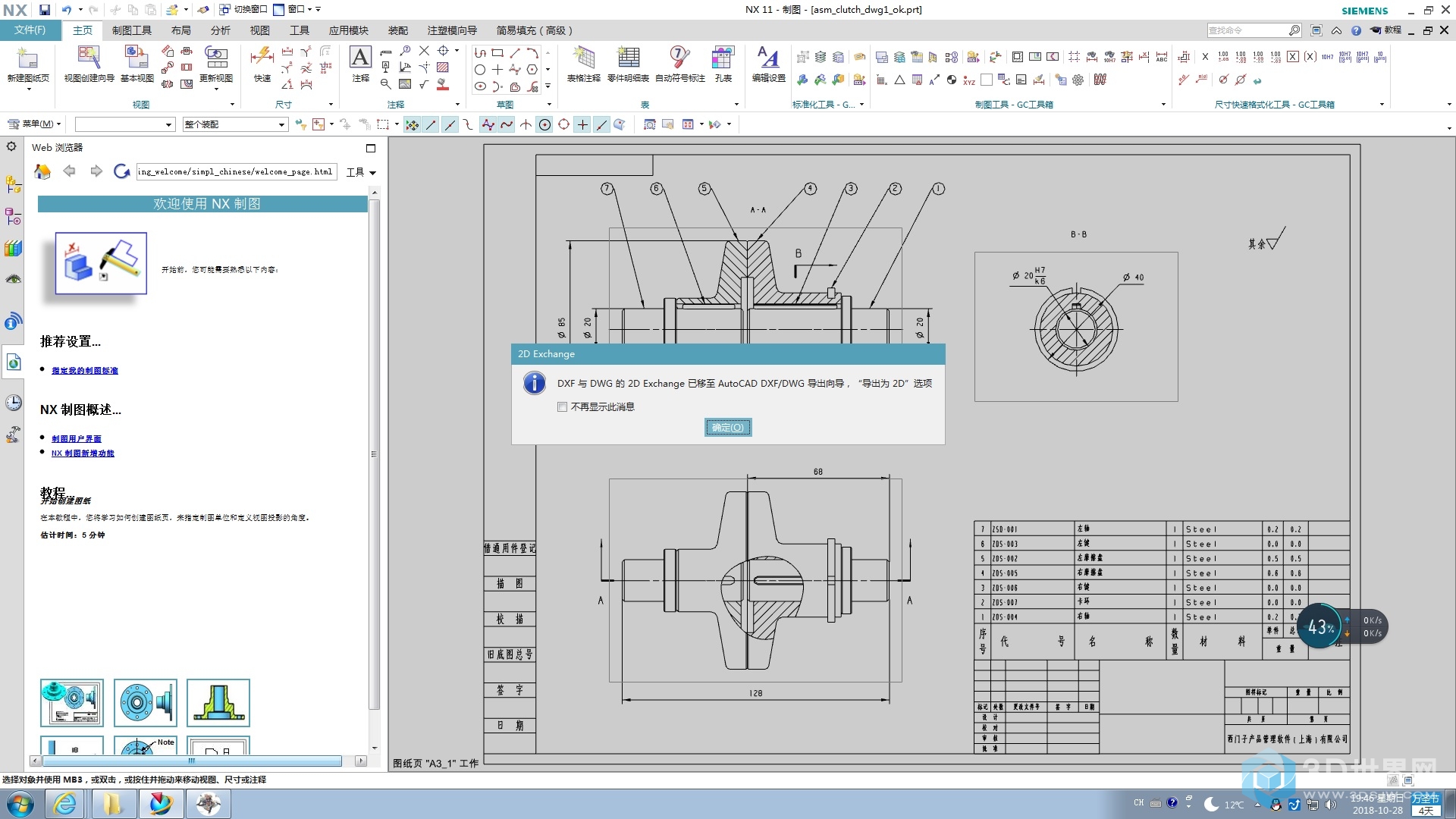

2.2DExchange选项,修改保存目录;
3.按确定后等待;
4.完成后在nx11.0中打开刚才保存的文件;

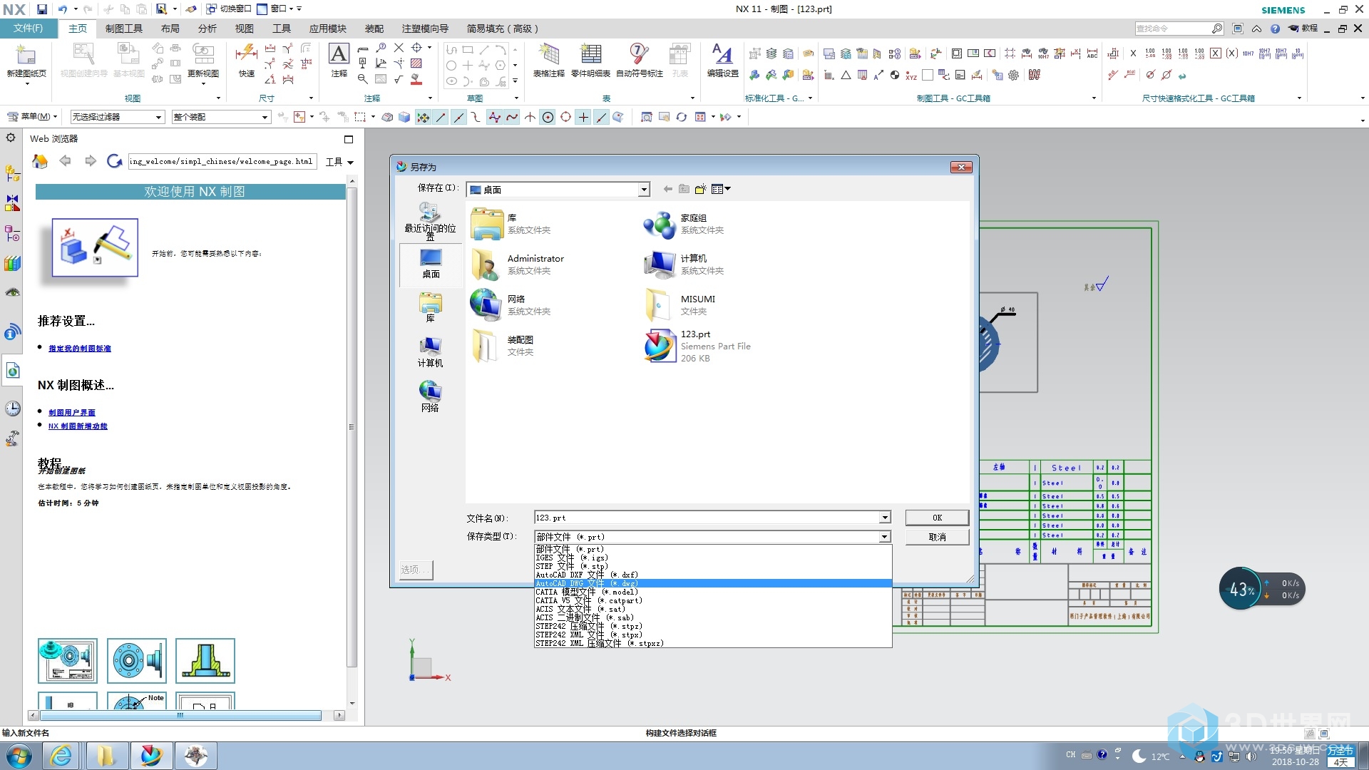

5.再保存-另存为,选dwg格式,起个文件名
6.之后用cad就可以打开了。
