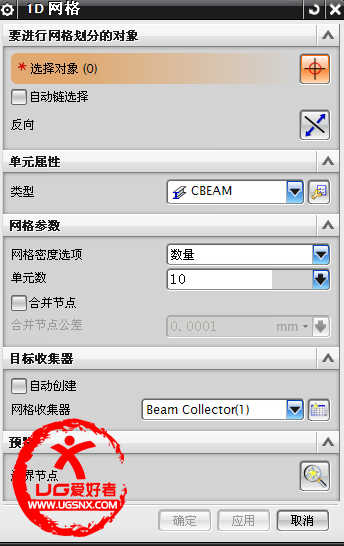

今天看教程7.0的(8.5的找不到),里面1D网格是先分网格再建截面,根本就没有命令指派到网格。百度搜了下就一个答案就找到1个还说的不是很明白,本人根据他的提示摸索了8.5中1D截面指派到网格的做法,望高手指导下。
     1.新建截面--1D单元截面(工字梁或其他截面自行设定)
2.新建1D网格

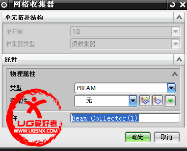

在目标收集器下面下拉三角后点"新建收集器"(本人已指定,没指定的是灰色的NONE),

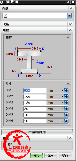

在梁属性后,点创建物理项

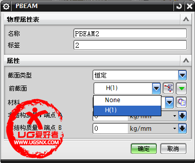

在此,点“前截面”后的梁截面管理器即可创建工字梁或其他截面,同时可以赋予材料
在此,点击下面的创建截面
,创建好后确认
在此,就可以选择刚刚创建好的截面了。
当然,如果之前做了第一步,在此就可以直接选了。此时1D网格就指派了梁截面。

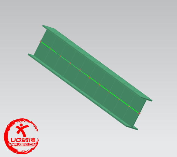

此时,还是看不到截面的,只有直线和节点。
点击首选项--网格显示
下拉菜单里选 线或实体
效果如下
到此,就全部OK了。
