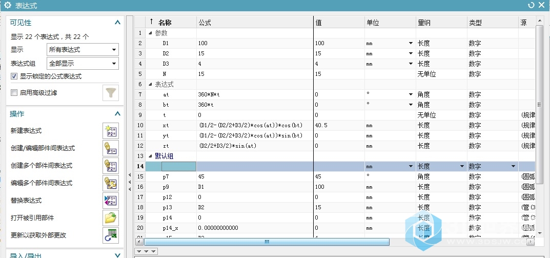

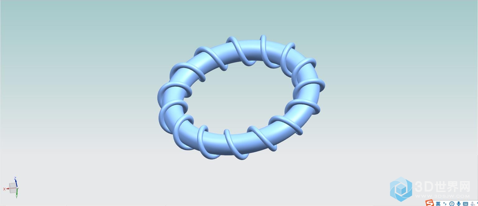

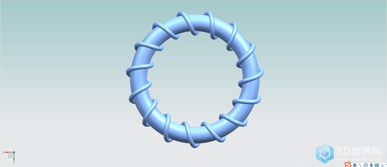

大家试试看,我这边还没做出来。那个缠绕我没有搞清爽。

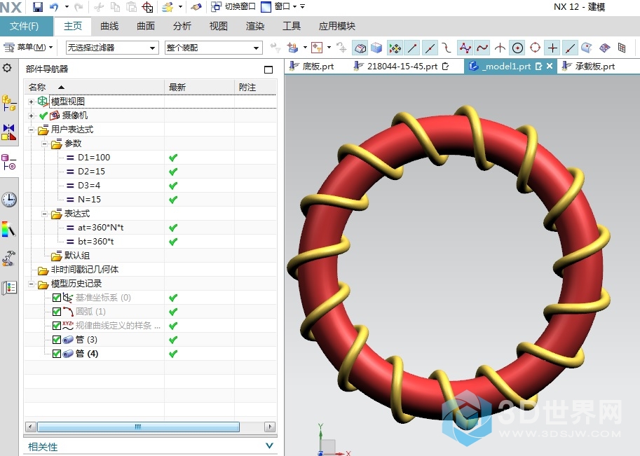

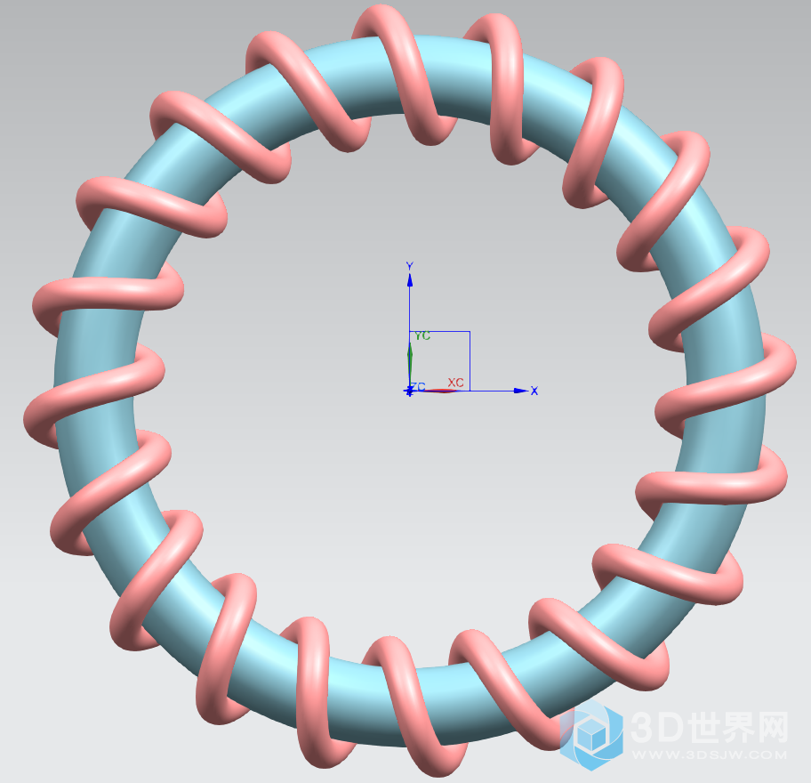

 楼主| 发表于 2018-9-13 17:15:15 | 只看该作者
统一回复下大家  我找的网上的方法做了做,大家看看

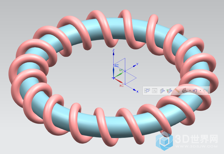

发表于 2018-9-11 11:03:14 | 只看该作者
这个可以吧。

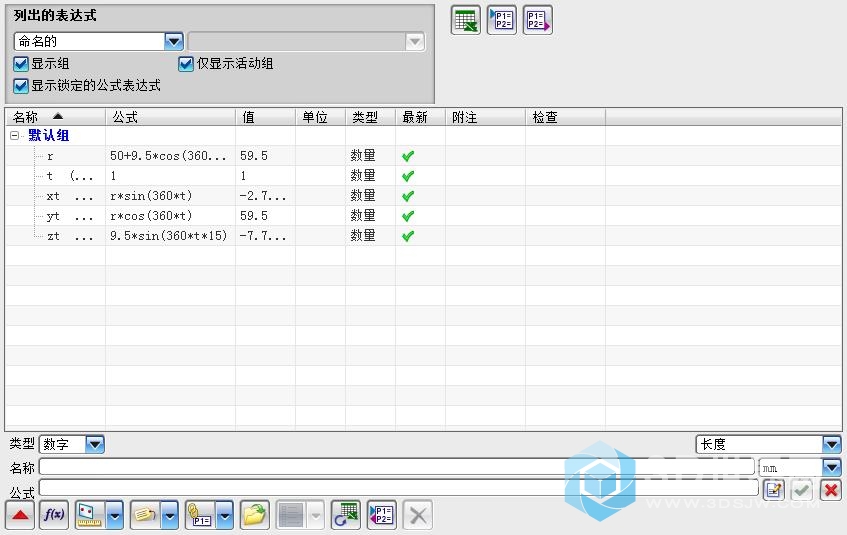

发表于 2018-9-11 11:12:36 | 只看该作者
请教下,这个表达式怎么做?

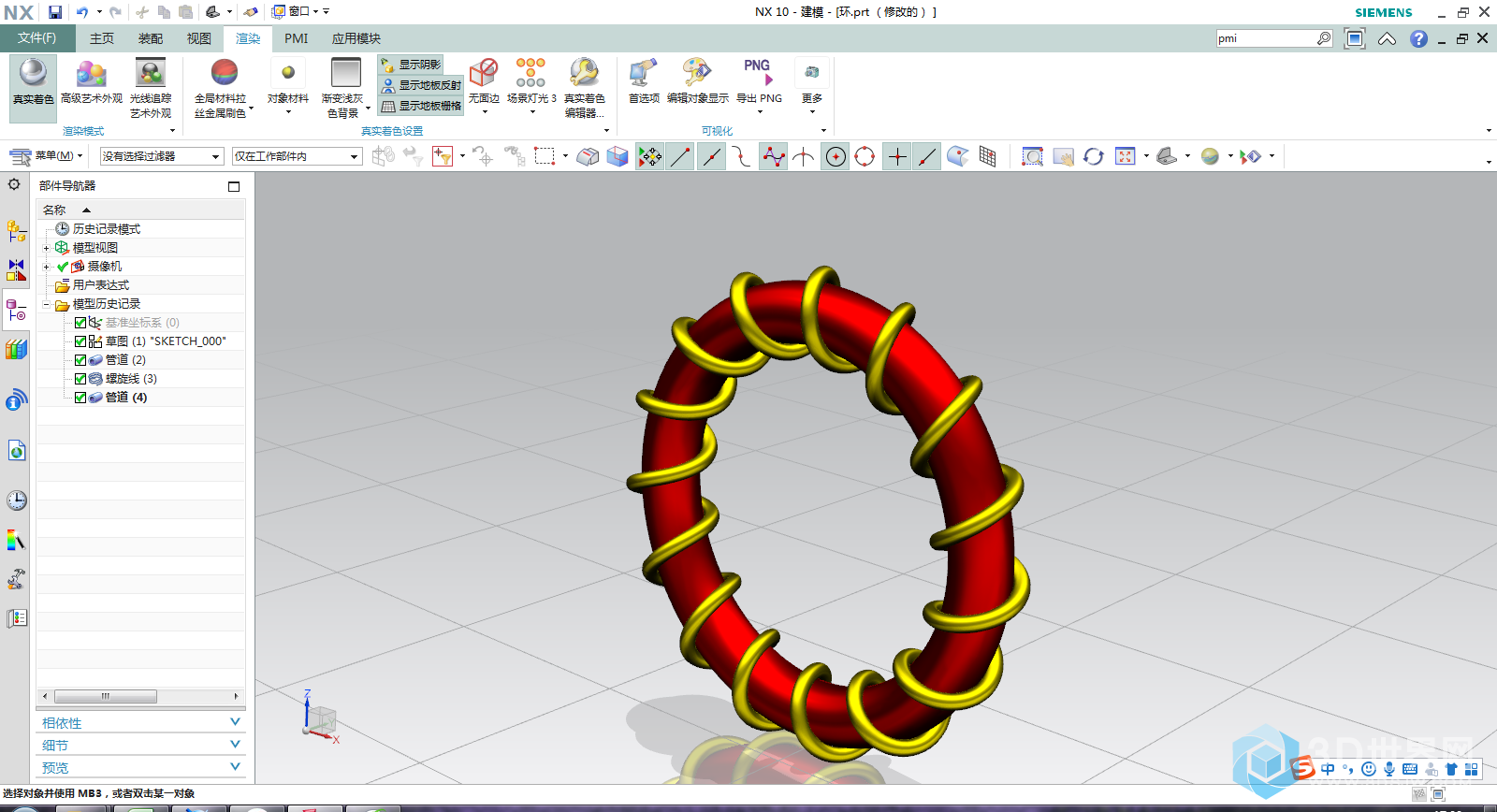

发表于 2018-9-11 11:21:52 | 只看该作者
这样的吧

发表于 2018-9-11 11:32:53 | 只看该作者
见下图: prt文件为10.0链接: 11.prt (1.47 MB, 下载次数: 1)

发表于 2018-9-11 20:03:40 | 只看该作者
topckey 发表于 2018-9-11 11:12
请教下,这个表达式怎么做?
不是截图了吗

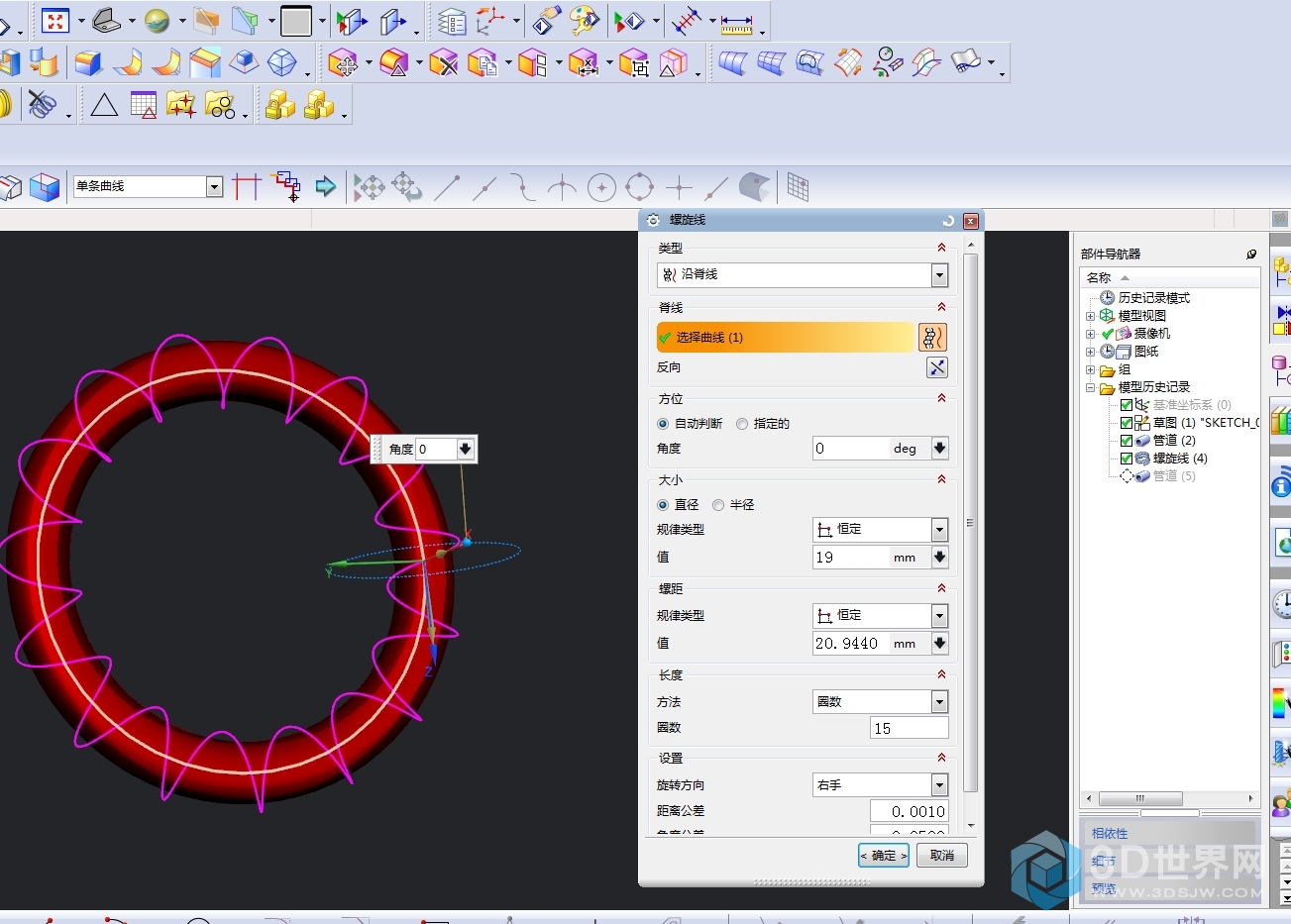

9#
发表于 2018-9-11 22:33:01 | 只看该作者
不需要那么复杂得啦1  一个草图  画个圆  然后 螺旋线 接着管道就ok了

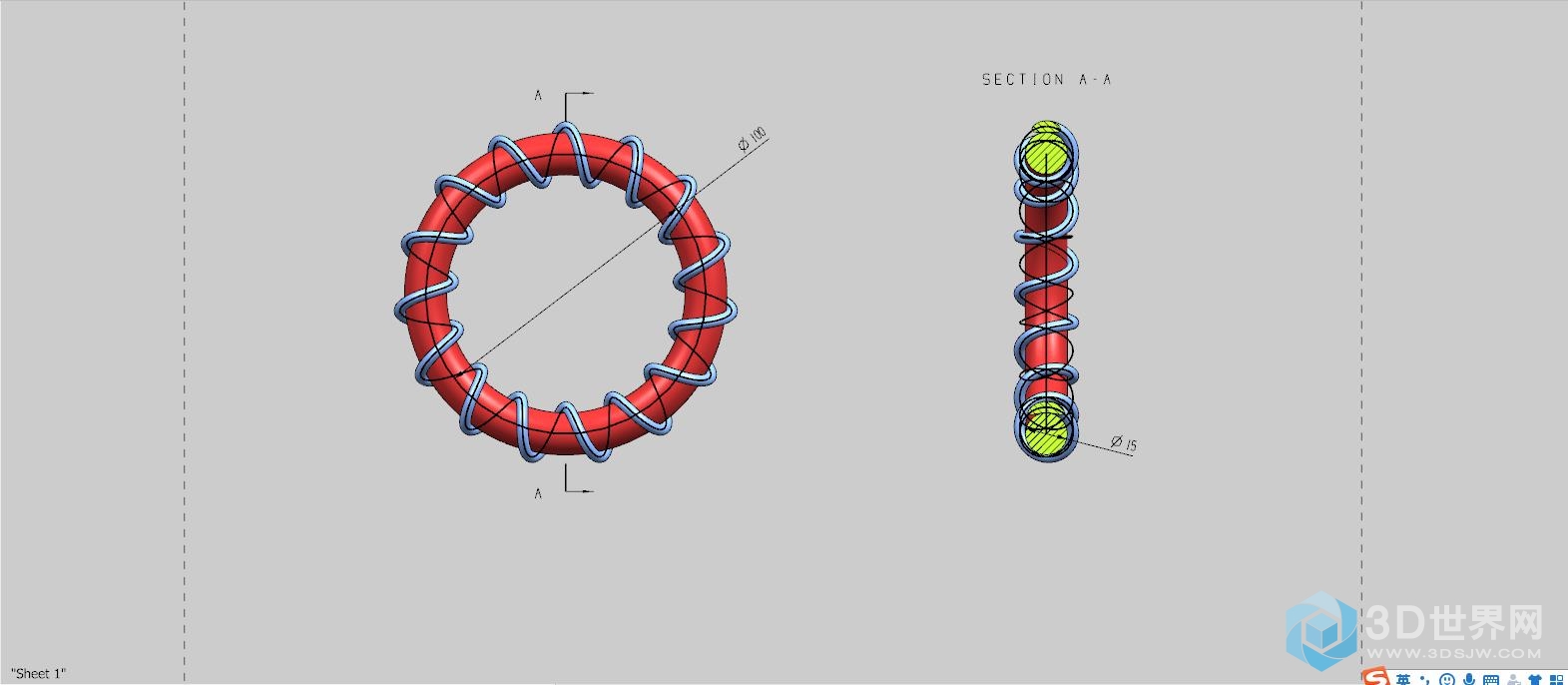

发表于 2018-9-12 11:21:30 | 只看该作者
  1. <img src="http://www.ugsnx.com/forum.php?mod=image&aid=169116&size=300x300&key=d87d58a736aba562&nocache=yes&type=fixnone" border="0" aid="attachimg_169116" alt="">
