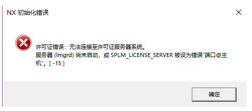

之前都可以使用的,现在怎么许可证错误。求大神讲解

这是原图,求教

这种情况一般都是许可服务没有启动。好像UG的许可服务是延迟启动的,刚开机的情况下可以稍等一会再启动UG,
287
5069
发表于 2018-8-26 14:22:49 | 只看该作者
先查看任务管理器里面有没有Lmgrd.exe(2个)和ugslmd.exe这两个进程。有的话,再打开你的许可管理器查看许可是否调用错误,特别是原来装有其他版本的UG。

 楼主| 发表于 2018-9-1 20:07:28 | 只看该作者
s16423 发表于 2018-8-26 14:22
先查看任务管理器里面有没有Lmgrd.exe(2个)和ugslmd.exe这两个进程。有的话,再打开你的许可管理器查看许 ...
感谢.之前装了
个Autodesk Alias Design 2019有调用过LMTOOLS Utility

发表于 2019-4-10 20:41:38 | 只看该作者
如果没有呢
287
5069
10#
发表于 2019-4-12 15:03:36 | 只看该作者
没有这两个进程就代表你的许可证服务器没有启动。
