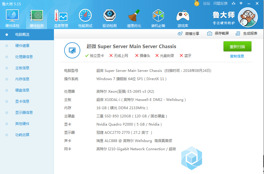

请教各位大拿,如下配置的电脑,为什么在运行UG10.0 400MB左右的装配体,在做2D工程图时比较卡。
不知道是电脑的问题,还是什么其他的问题呢?

电脑是二手的,不知道是不是因为电脑不是新的的原因?按道理上面的配置已经很不错了。软件就是在爱好者论坛下载的UG10.0。图纸规格比较大,2000*5000的,模型是按照1:1绘制的,不知道是不是因为尺寸太大了的原因?

你这电脑确实不错,但是门不当户不对。明显是你CPU拖后腿了。
E5 2695 V3 很厉害,14核心28线程。基频2.30 GHz,最大睿频频率3.30 GHz.
罪魁祸首是这个CPU的单核心性能不行,UG配置在保证至少4核心的基础下,单核心频率越高越好。推荐8700K或者即将上市的9700K/9900K,不幸你要换主板,其他不用换。
工作的时候你可以打开任务管理器,我猜测UG大负载的时候你CPU占用也不会超过15%。
最后说一句,你这个配置用来多媒体工作不错的,剪辑视频渲染直播之类的,恰巧UG不需要这些。

再好的电脑 打开几百兆的大工程 都会有卡的感觉吧 楼上说的对 UG比较在意单核性能

非常感谢!
看来在公司配下一台电脑的时候要换配置了。
请问,如果需要换主板的话,哪一款比较适合呢?
诚谢!

公司出钱就好办了。主板这3款都是一线的,随便一款都行。CPU就8700K。
如果自己配,价钱又不一样了。
