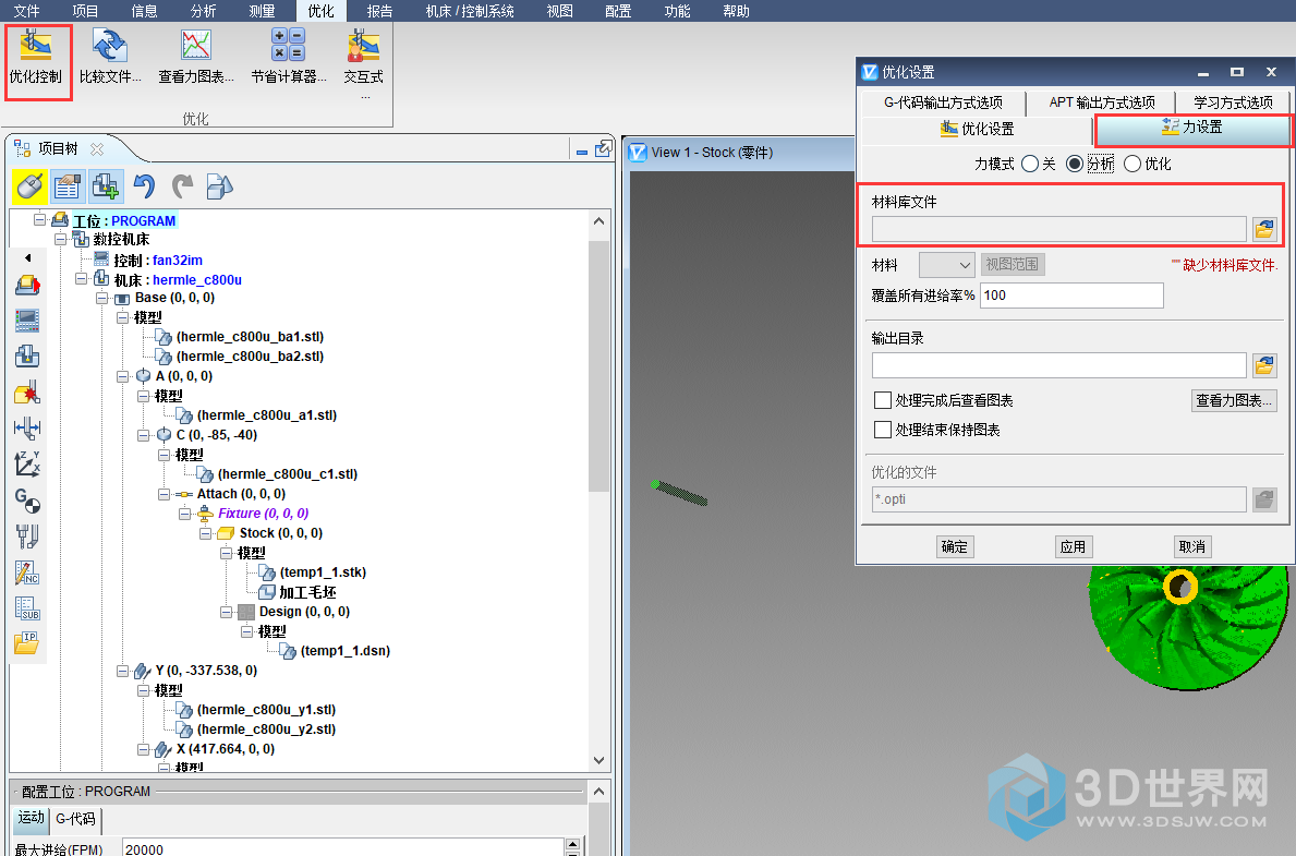

有没有大神指导Vericut材料库应该怎么设置?

这个是正版软件购买force模块后才会带材料文件,8.1以上版本在安装目录下sample文件夹内Force文件夹内有一个铝合金和钛合金的示例可以拿来参考,其他也可以使用,就是分析结果不准确,仅能参考下切削力和削厚的趋势。
