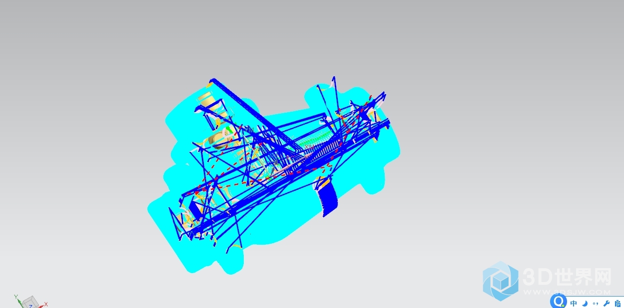

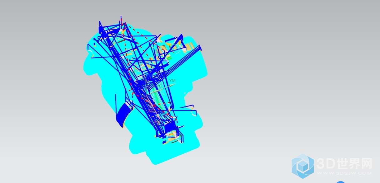

模具均匀4mm加工量,D40R0.8开粗,每刀切削1mm,跟随部件怎么优化

直接用登高就好了

 楼主| 发表于 2018-7-29 21:08:52 来自手机 | 只看该作者
chenkun520 发表于 2018-7-29 20:18
直接用登高就好了
等高顶面加工量太大

这个应该是 翻砂 模 这样的刀路 已经很 好了   无需优化
谢谢你的鼓励,在优化的路上我还想试试
进退刀优化,等大神指点
