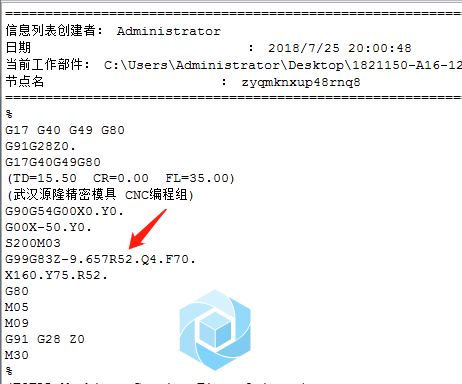

[已回复] 我的UG10 钻孔加工,抬刀不到按全点,求大神指教

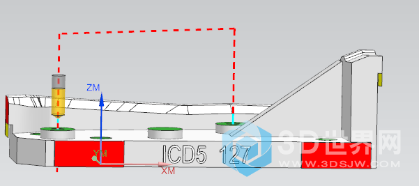

发表于 2018-7-30 11:53:38 | 只看该作者
安全平面设置的是自动还是刨?自动平面的话会出现这个问题!

不知道你具体表达什么。设置一个避让,另外G98 G83 X Y Z R Q F

 楼主| 发表于 2018-7-26 14:59:00 | 只看该作者
就是钻玩一个孔 之后 ,抬刀 只抬上面程式的 52高   不会抬到安全高度 ,大神知道吗 这样不好说加下我QQ838639371  谢谢

发表于 2018-7-26 15:29:58 | 只看该作者
把G99改成G98就可以了

发表于 2018-7-27 22:22:05 | 只看该作者
YUI181 发表于 2018-7-26 14:59
就是钻玩一个孔 之后 ,抬刀 只抬上面程式的 52高   不会抬到安全高度 ,大神知道吗 这样不好说加下我QQ8 ...
G99改成G98,后处理也有问题

 楼主| 发表于 2018-7-28 15:03:19 | 只看该作者
都错了 发表于 2018-7-27 22:22
G99改成G98,后处理也有问题
G99改G98正面改 是程式出来之后手动改吗

 楼主| 发表于 2018-7-28 15:04:04 | 只看该作者
。简洁。 发表于 2018-7-26 15:29
把G99改成G98就可以了
G99改G98怎么改啊 ,是转程式后手动改吗
