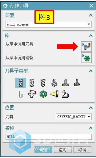

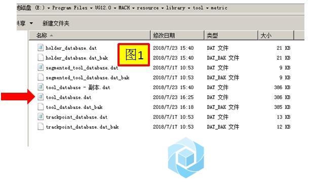

问:UG刀库如何导出
答:由于你说的不是很清楚,我只能这样理解,你是要在别的电脑上打开你的这个刀具库吗?
那我们的方法如下:
1.  找到你的UG安装目录下面的\MACH\resource\library\tool\metric\tool_database.dat
     如下图
2.然后这个文件,我们可以拷贝到别的电脑上,覆盖之前的就好了。UG调用刀具的时候加载就可以了。这个文件打开可以找到对应的刀具。如图2
3如果你就是要从刀具库中调用这些刀具,那很简单。如图3,一步步来操作就好了,这里就不讲了。
