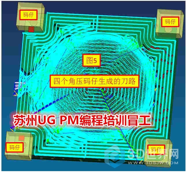

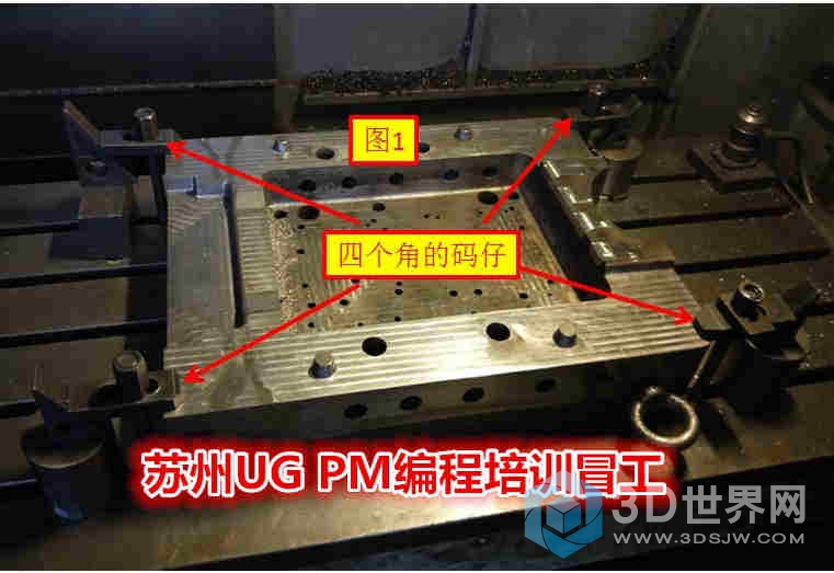

各位大神们。我想学习一下修改编程的进刀退刀刀路!有的时候工装上好几个工件,生成的程序进刀退刀会影响到周围的工件!修改这个刀路在哪里设置?

针对你提出的在进退刀有可能干涉工装,就是刀具在加工的时候碰到工装这样的情况。那我们的解决方法可以如下:
1.如下图1中的工件四个角的码仔,我们在生成刀路的时候是不想让刀路碰撞到码仔的,
2.那我们可以在如图2的模仁的四个角上画上对应的方块作为对应的码仔位置,然后把码仔选成“检查体”就好了。如图3
3.那我们接着来看看生成的刀路对比。图4为不加码仔的刀路   5为把四个角选成“指定检查”后生成的刀路。对比一下 然后我们就知道怎么弄了。为了防止在某个不想生成刀路的地方我们可以这样来做,10多年的苏州UG PM数控编程培训冒工为你解答的。由于时间有限,我每天都会花费几个小时来为各位朋友解答疑问,加微信:138 1268 7590  加微信学习更多UG PM数控CNC编程知识
