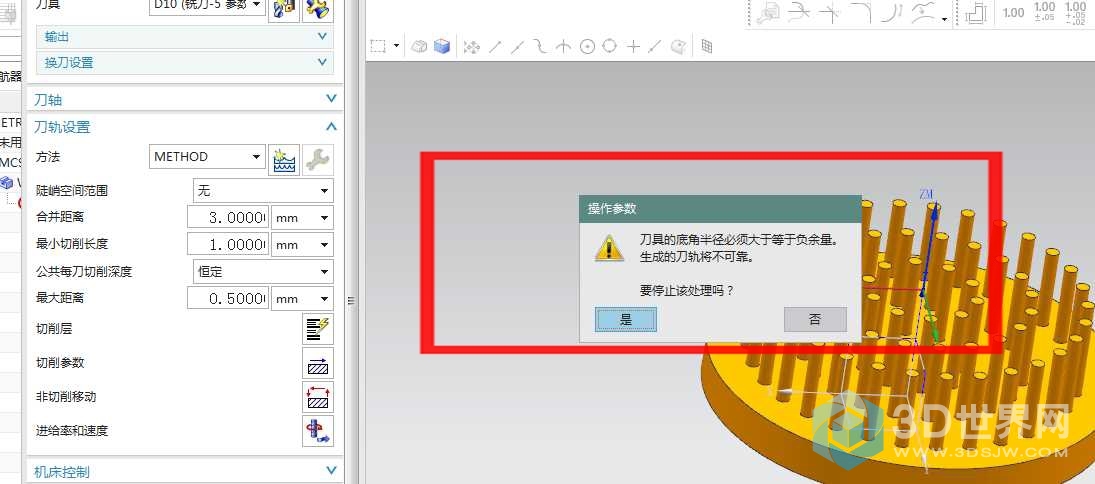

[求助] 谁知道这个UG切削参数会撞车吗

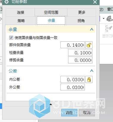

发表于 2018-7-12 09:38:18 | 只看该作者
不会  检测余量大了   或者是刀具R角半径小了  注意下就可以
269
3122
发表于 2018-7-12 09:39:31 | 只看该作者
检测余量为0  以后不要管他  默认为0就可以

发表于 2018-7-12 09:41:43 | 只看该作者
确实需要减余量的话可以把刀具直径改小一点,这样比较稳妥。

 楼主| 发表于 2018-7-13 11:25:02 | 只看该作者
我想知道怎么就不会出现这个警报了
