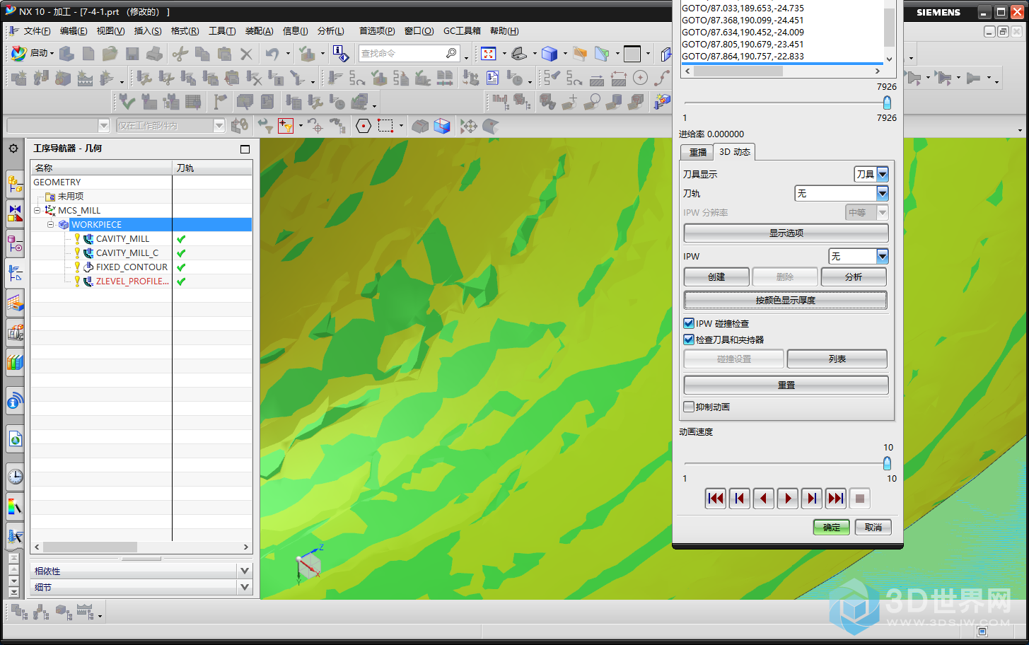

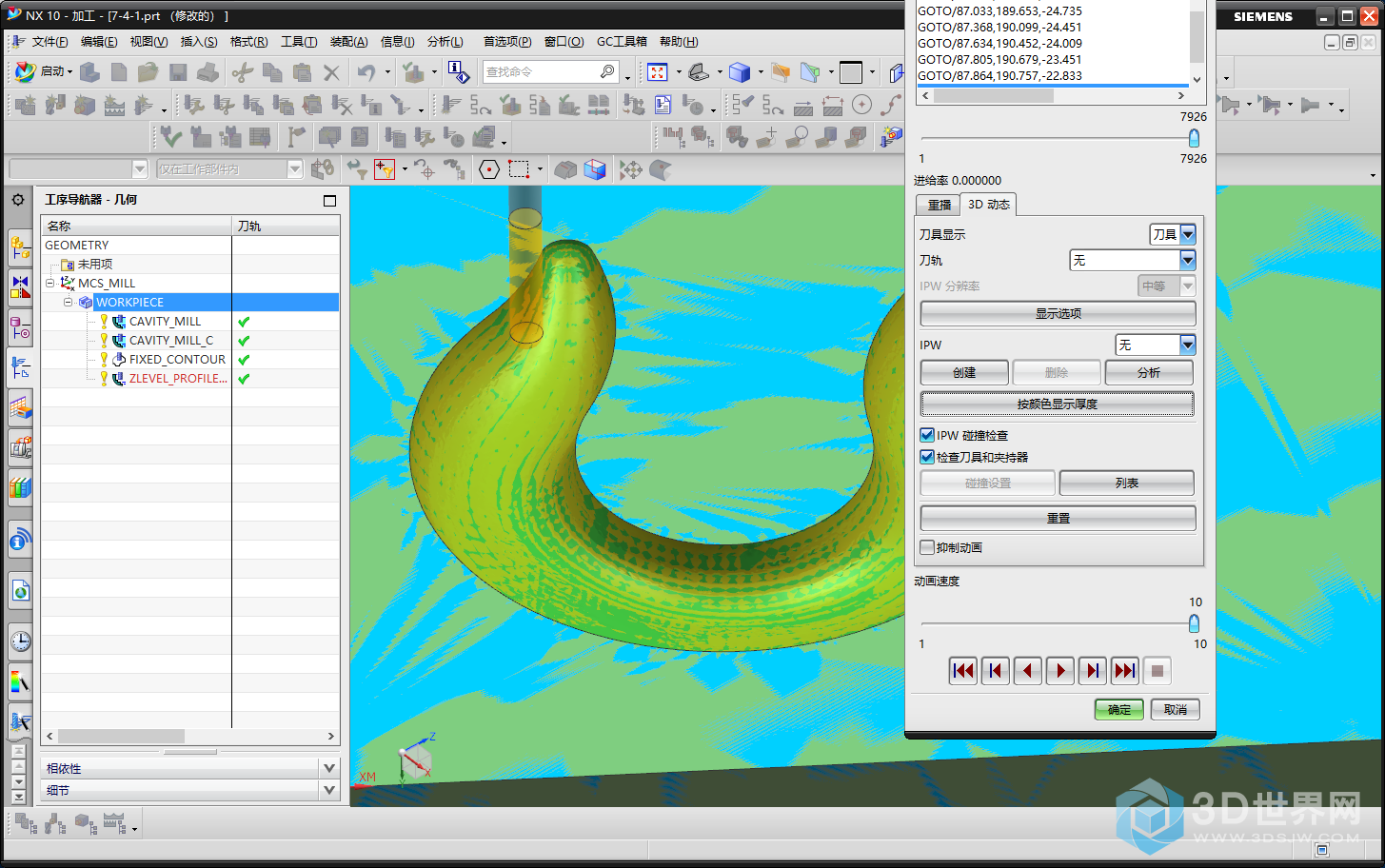

可以看到有些地方厚有些地方薄    3D模拟后基本都是狗啃的,,,  求解是我程序有问题吗?      还是软件问题?

显示精度问题   可以实际测一下模拟后模型(通过颜色显示厚度)

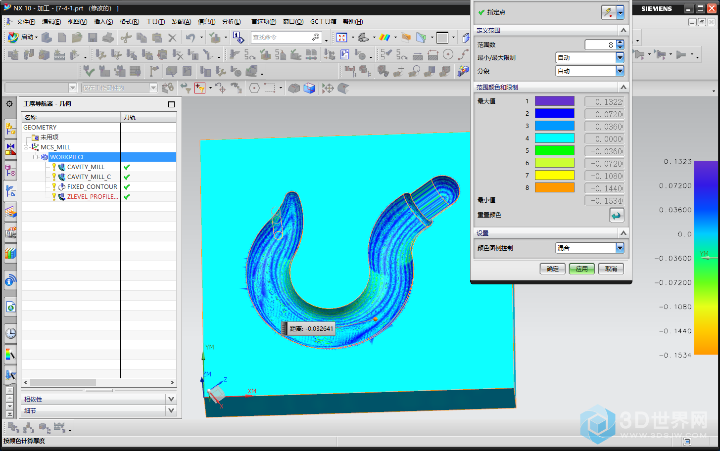

通过显示厚度 发现有些地方正0.02有些地方负0.03  那实际加工不就过切了?
改一下刀轨公差就行了  默认是内公差外公差0.03
