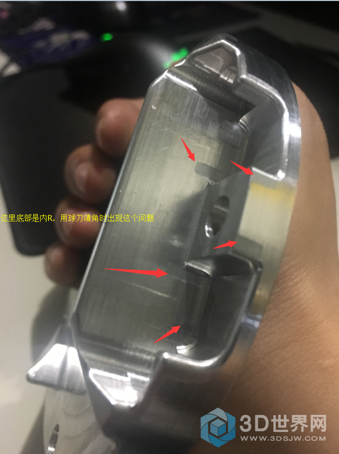

各位大佬雷猴,这是我在实际加工中遇到的问题,上面用平刀侧刃铣完侧面然后底部是内R角,用球刀走等高清完角后出现弹刀和接刀痕。请问该如何处理呢~~~~新人求解啊

这是刀路图片,因为用圆弧进刀底部会过切,所以用得直线进刀

发表于 2018-7-2 12:52:44 | 只看该作者
直壁部分改为圆角刀或立铣刀清角。不行的话,用插铣清角

 楼主| 发表于 2018-7-2 13:39:42 | 只看该作者
我就是用立刀清直壁角的,但是在清下面的角的时候就会出现刀痕。请问有啥办法能解决呐

发表于 2018-7-2 14:21:45 | 只看该作者
两个办法:普通清角方式中,全部顺铣,上面一段用短刀,下面用长刀具,减少每刀吃刀量和进给率。如果还有接刀痕,改成插铣!

发表于 2018-7-2 14:27:48 | 只看该作者
球刀到最底面是整个刃切削,太快容易弹刀。刀要比工件R角小。刀具伸出越长,吃刀要少跑得慢些。这个我刚开始也出现过,注意下就好了

 楼主| 发表于 2018-7-2 15:03:39 | 只看该作者
865636054 发表于 2018-7-2 14:27
球刀到最底面是整个刃切削,太快容易弹刀。刀要比工件R角小。刀具伸出越长,吃刀要少跑得慢些。这个我刚开 ...
你好~。我这个就是没办法走小刀,比较深,小刀下不去。R是1.5的角就只能用R1.5的刀跑。用等高生成不出来,只能用2D来走

发表于 2018-7-2 16:06:17 | 只看该作者
用圆鼻刀等高加工最优化打开试试

发表于 2018-7-2 20:49:52 | 只看该作者
把4个刃的刀磨掉3个刃,留一个刃就行,刃多了在角落会打架
