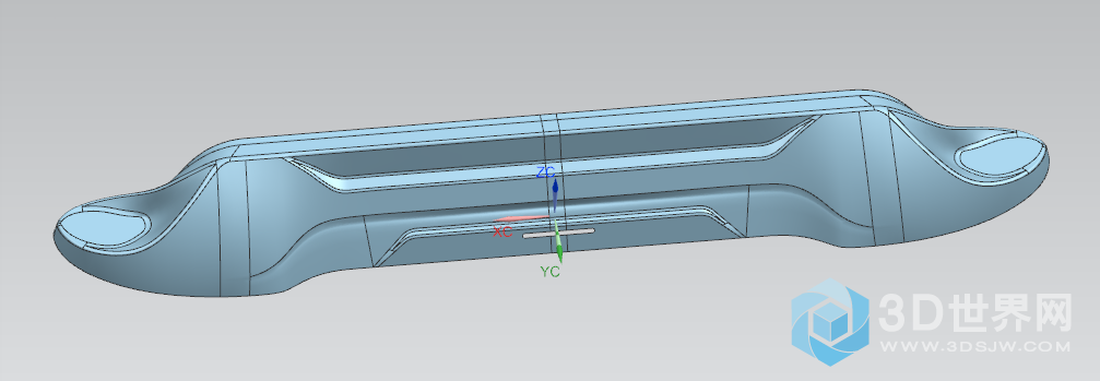

    在我们日常的工作中,经常会遇到一些加厚或者是抽壳类的操作。但是由于产品的不规格性,有的时候并不能直接使用加厚和抽壳来进行操作。这就需要我们采用别的方法,“曲线救国”。    分享一个我最近做的一个曲面加厚的案例,里面碰到了面无法偏置,边缘公差大等我们常遇到的一些问题,大家有兴趣的话,可以拿这个案例练练自己的曲面编辑能力。

记得以前看过一个面具抽壳的帖子,不知楼主有信心吗。

 楼主| 发表于 2018-6-12 15:11:11 | 只看该作者
有链接或者文件吗?我来试试

抽壳均匀壁厚3.5毫米,我没搞成,帖主好像一直没有解密,你可以试试,估计够呛,面太复杂了。
初步想了下,想出个办法,可以先用Geomagic重新布面,再进行面的偏置操作,不过会比较繁琐,有时间我试试。
