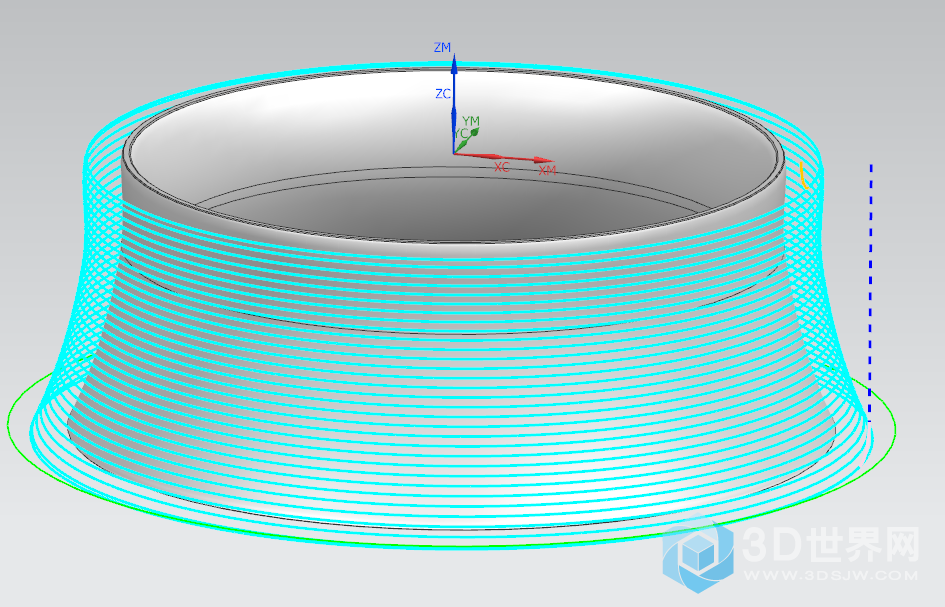

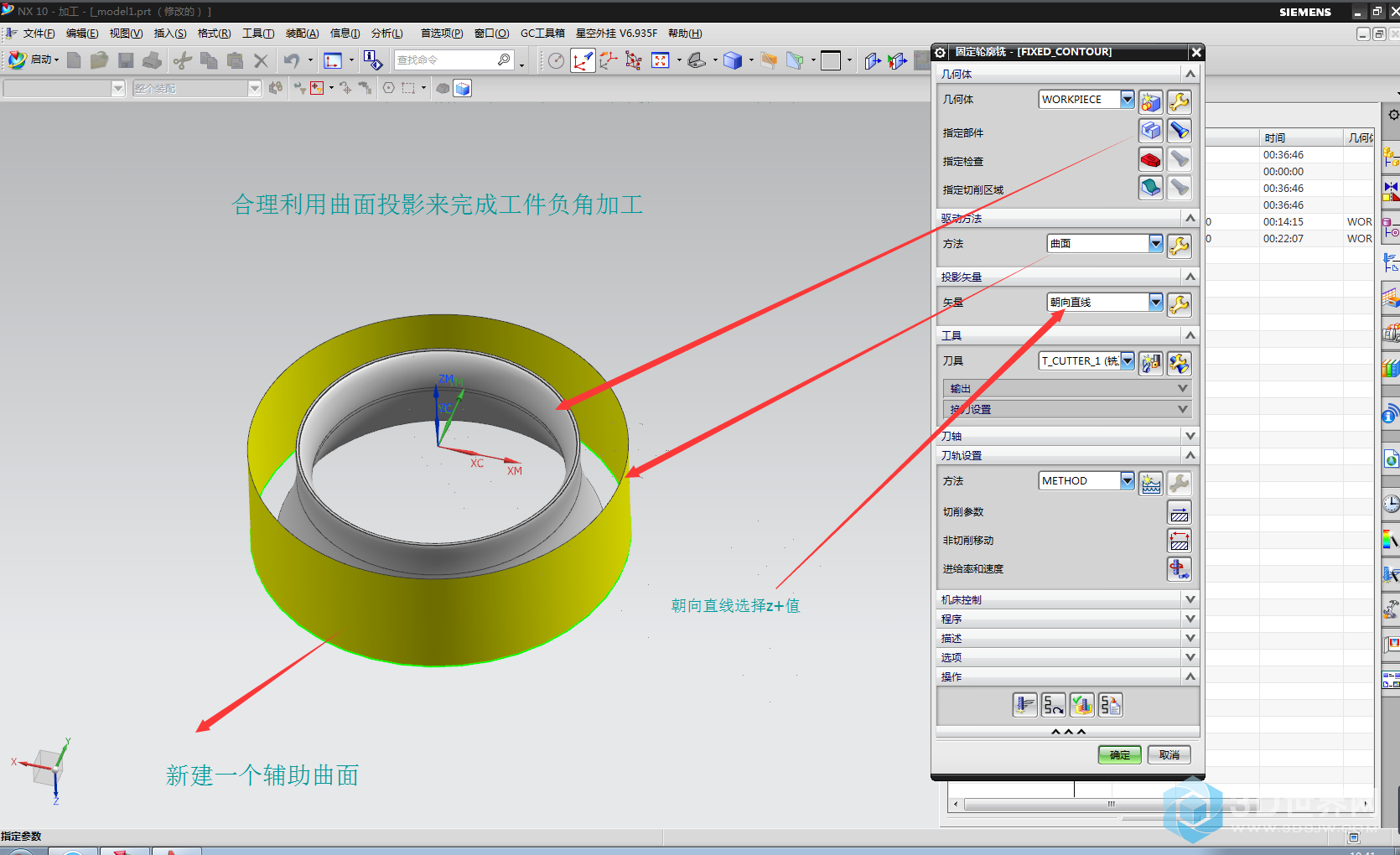

[图文教程] UG负角加工,倒扣加工方法详解

希望你们从中能学到一些东西,共同进步,互相学习.   希望你们跟我一样好问,感谢我人生中的每一个帮助过我的人
