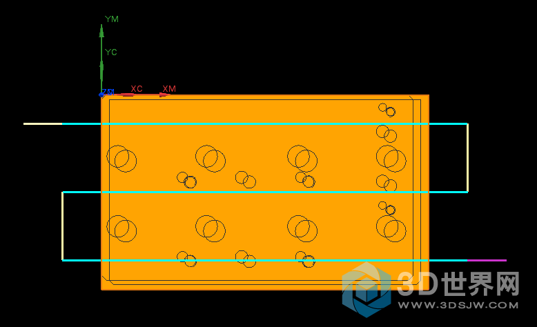

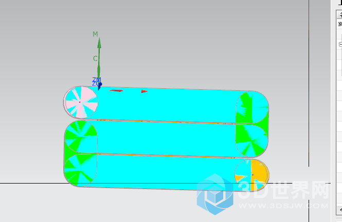

用面铣往复  50的盘刀,怎么样才能三刀光120的面,还有下刀位置在工件或者毛坯外下刀我写的刀路如图,零件图也在,我是用的UG8.5 ,大神们保存的时候,能保存UG8.5好让我打开,在次谢谢

画三条辅助线连接成一条,选2D的线,选开放的在线上,直接就出来了,很简单了!
有没有别的方法
