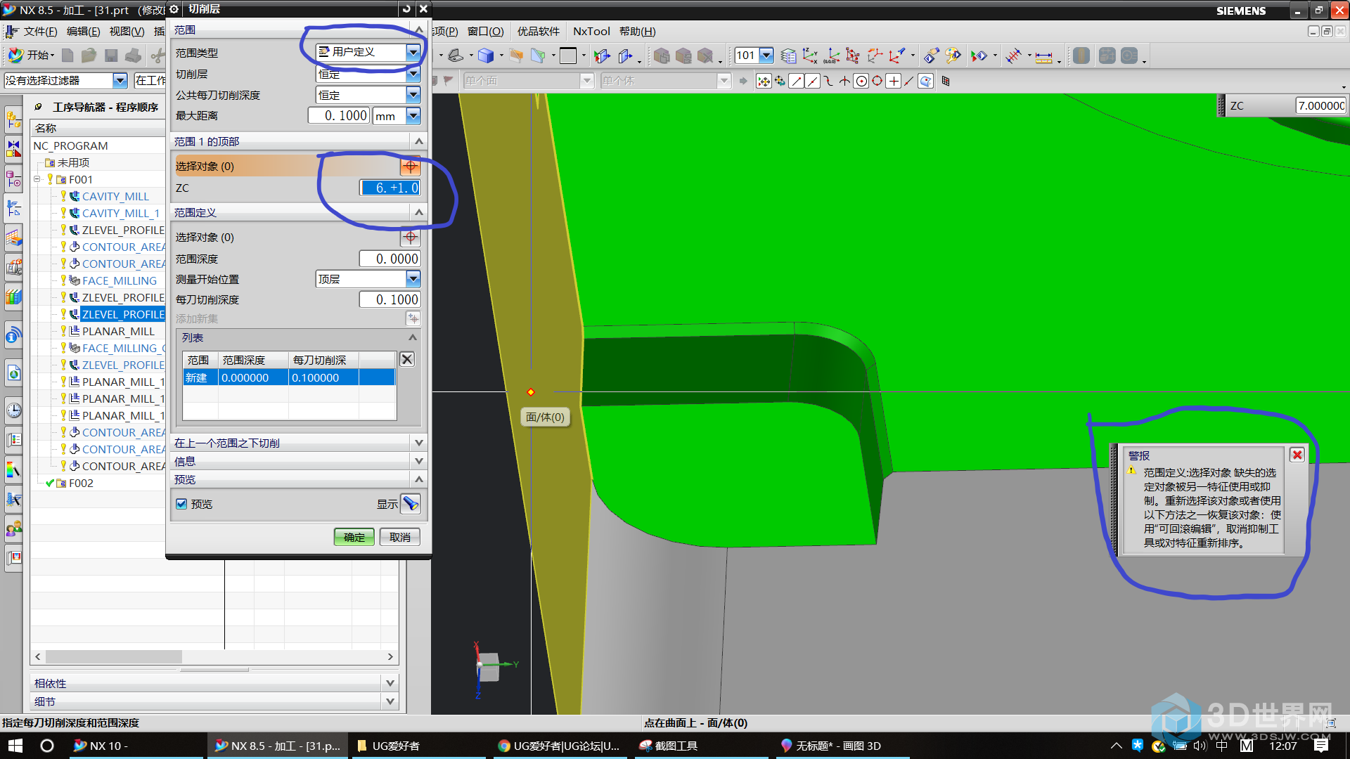

虎口用圆鼻刀等高光刀后,再用平刀清角时手动选切削层时,出现的报警。
第一次碰到这样的情况,
请问下是怎么回事,求赐教。
827
4198

我手动选的是虎口的底面位置抬1MM。就会出现报警。 我打算用平刀清上一把刀留下来的R角。

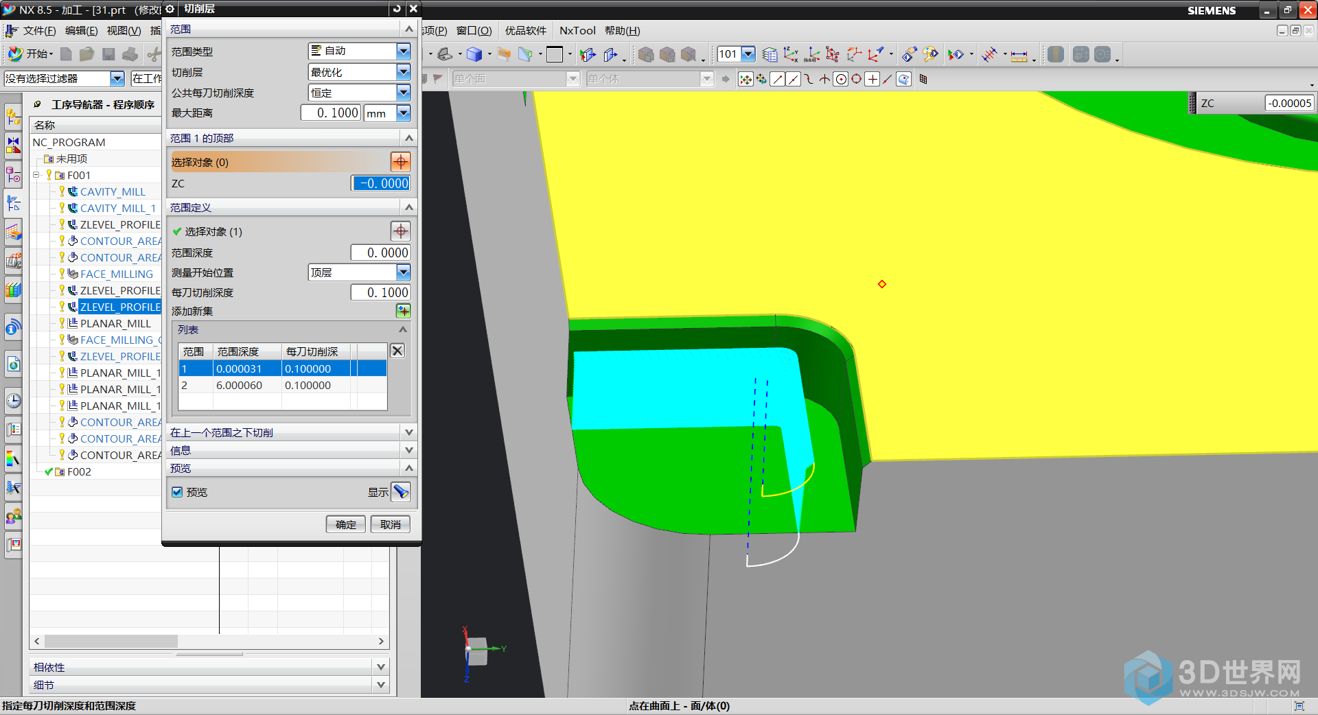

发表于 2018-5-20 04:59:33 | 只看该作者
麻烦 直接参考刀加指定切削区域就好了      另外选层的话 我试过也可以  先将wcs坐标位置zc抬1mm 然后指定底层就是虎口平面位置也可以
