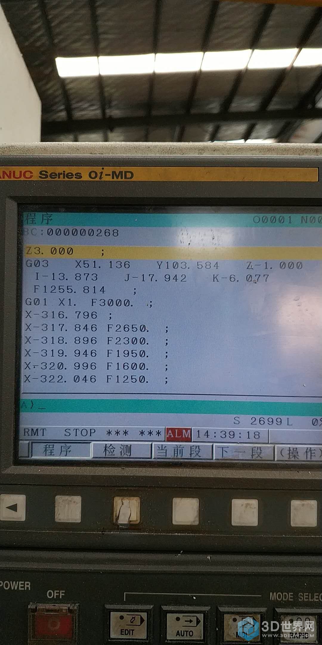

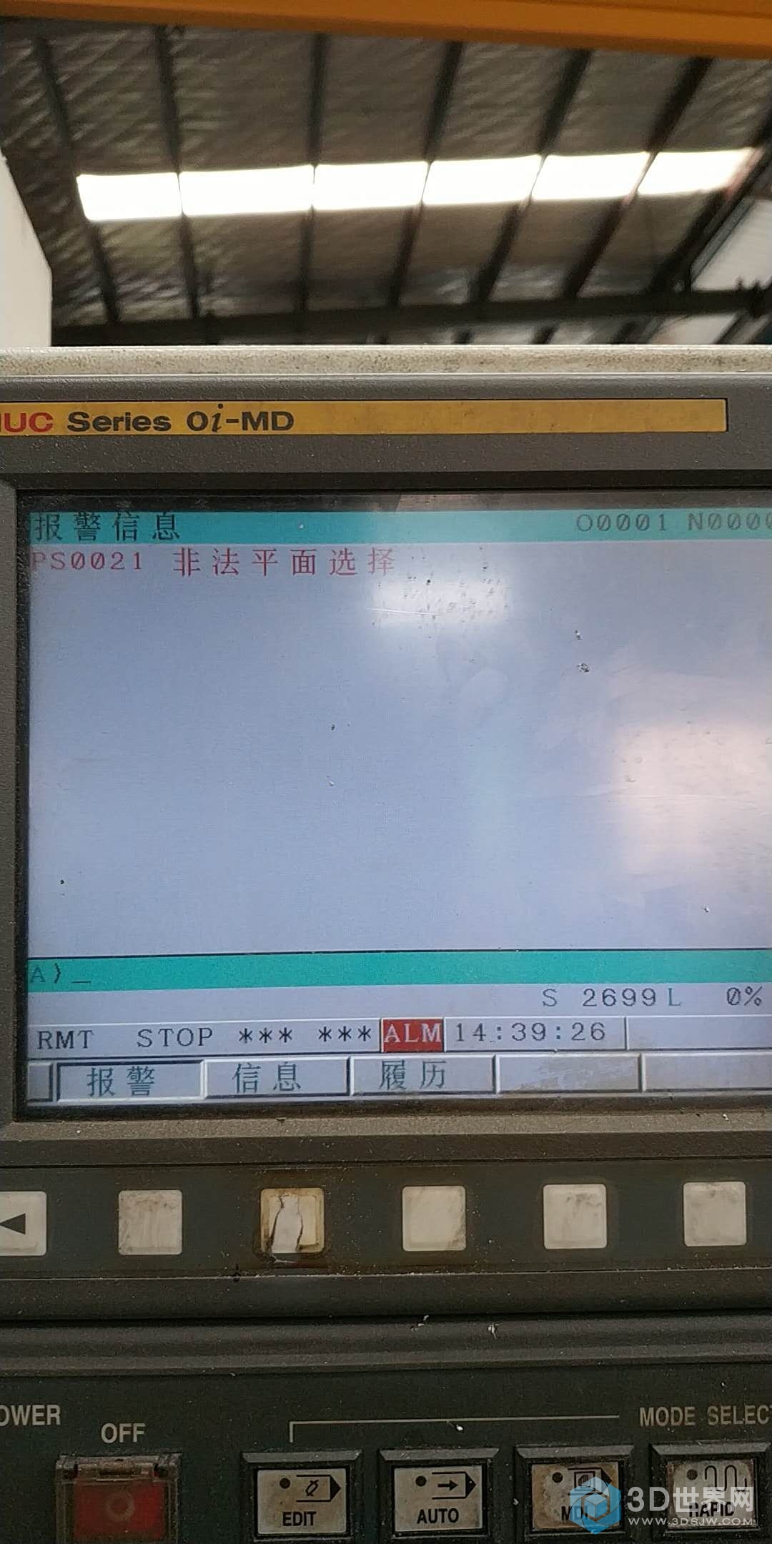

[已回复] UG螺旋下刀,法兰克系统报警,非法选择平面,怎么解决?
Rank: 10Rank: 10Rank: 10
64
3943
论坛元老
发表于 2018-5-10 15:38:58 | 只看该作者 |只看大图 回帖奖励 |倒序浏览 |阅读模式
附上代码,前面省略后面也省略了..就到了中间那个下刀位置,用螺旋下刀就报警了
G02 X-264.25 Y-3.351 I.017 J5.
G01 Y3.351
G02 X-259.267 Y8.334 I5. J-.017
G01 X31.5
Y39.834
Z3.
G00 Z15.
G00 Z15.
X71.606 Y71.139
Z3.
G03 X51.136 Y103.584 Z-1. I-20.47 J9.765 K-1.984 F1255.814
G01 X1. F3000.
X-316.796
X-317.846 F2650.
X-318.896 F2300.
X-319.946 F1950.
X-320.996 F1600.
X-322.046 F1250.
X-323.096 F900.
G02 X-324.113 Y103.534 I-1.017 J10.299
G01 X-325.194 F1600.
X-326.244 F2300.
X-351.15 F3000.
X-352.2 F2650.
X-353.25 F2300.
X-354.3 F1950.
X-355.35 F1600.
X-356.4 F1250.

发表于 2018-5-10 15:43:24 | 只看该作者
把K去掉就可以用了

 楼主| 发表于 2018-5-10 16:10:05 | 只看该作者
把K去掉之后,程序走出来的效果和我想要的数据准确吗?

发表于 2018-5-10 16:46:49 | 只看该作者
后处理程序不对。

发表于 2018-5-10 17:07:08 | 只看该作者
去掉K,系统版本低,不支持

发表于 2018-5-11 11:07:45 | 只看该作者
是一样的 你模拟一下。
