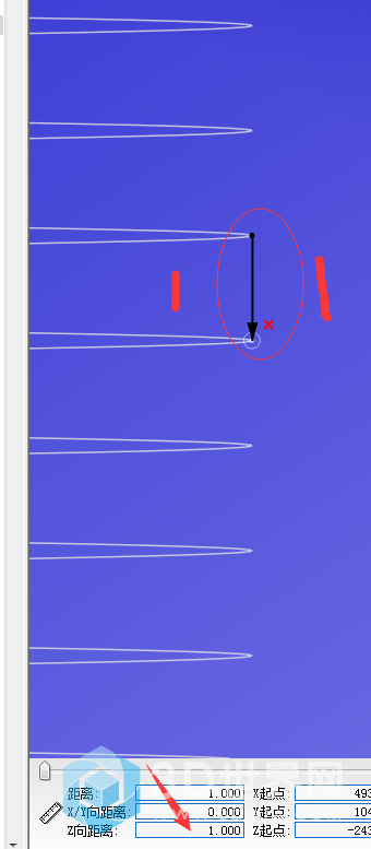

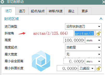

例子:画直径圆50  计算周长等于157.079632679
刀具 10
下刀量 1
计算方法1  (还有多种精准计算公式大家自己讨论,就发这一招)
157.079632679-10*3.1415926 =125.664
在斜坡角填写

你用底壁铣更简单,一圈下多少直接填就是了(仅限NX11及以上版本)

不仅是底壁铣,如果铣园的话,更有螺旋铣园的模块。
