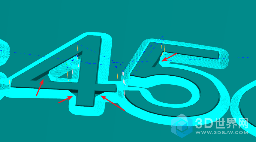

大神门看看,这是什么原因了!!!

罗工的回答希望能帮助到你:兄弟刻字不是这样刻的哦,这种凸字建议用型腔铣直接到位哦。不需清跟,

罗工你好,用型腔一层一层扒吗?一刀吃0.05?

應該是參數設定問題,不過建議可以用平面銑比較有效率
