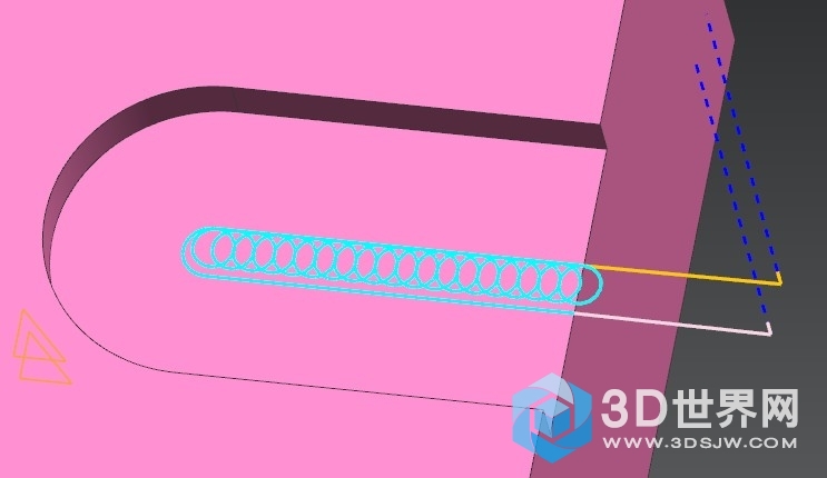

请教大家一下,图片所示的这种刀路怎么做出来?谢谢!

 楼主| 发表于 2018-12-22 15:19:09 | 只看该作者
bkhs_he 发表于 2018-12-16 13:31
用摆线加工可以的
感谢感谢!可惜你的版本太高了,打不开。旁边直线的那一刀是怎么实现的,参数一直都没设置好

发表于 2018-12-16 13:31:14 | 只看该作者
用摆线加工可以的
H05-G.zip

12#
 楼主| 发表于 2018-4-23 21:47:43 | 只看该作者
稻田花下赠幽香 发表于 2018-4-19 09:24
图片上不去,在型腔铣模块里面有个摆线加工模块,其余参数自己设,希望可以帮到你
只要刀路方向让选择“向内”或“向外”就做不到图片那种样子了。主要是想要图片里另外一侧是直线的那种刀路,感觉比较有效率,不浪费时间。

11#
 楼主| 发表于 2018-4-23 21:41:27 | 只看该作者
可惜达不到图片那样的效果

10#
 楼主| 发表于 2018-4-23 21:40:46 | 只看该作者
zmgthy 发表于 2018-4-18 22:35
工序选“使用边界面铣削”,切削模氏选“摆线”,非切削移动指定起点,我是学徒不知道对不。
试过。不行……感谢

发表于 2018-4-19 09:24:56 | 只看该作者
