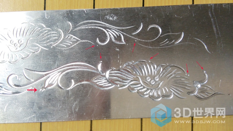

图档中的线条是加了辅助面和桥接的空间曲线,用曲线,点驱动方法,侧倾角20度,进退刀不管是用线性,圆弧,插削等等都会在部件(工件)表面留有刀痕(圆点),实际加工中也会在工件表面留有刀痕,请老铁们告知哪里的设置问题?(就是进退刀在工件旋转角度时不抬刀造成的)。2D仿真看的很明显
