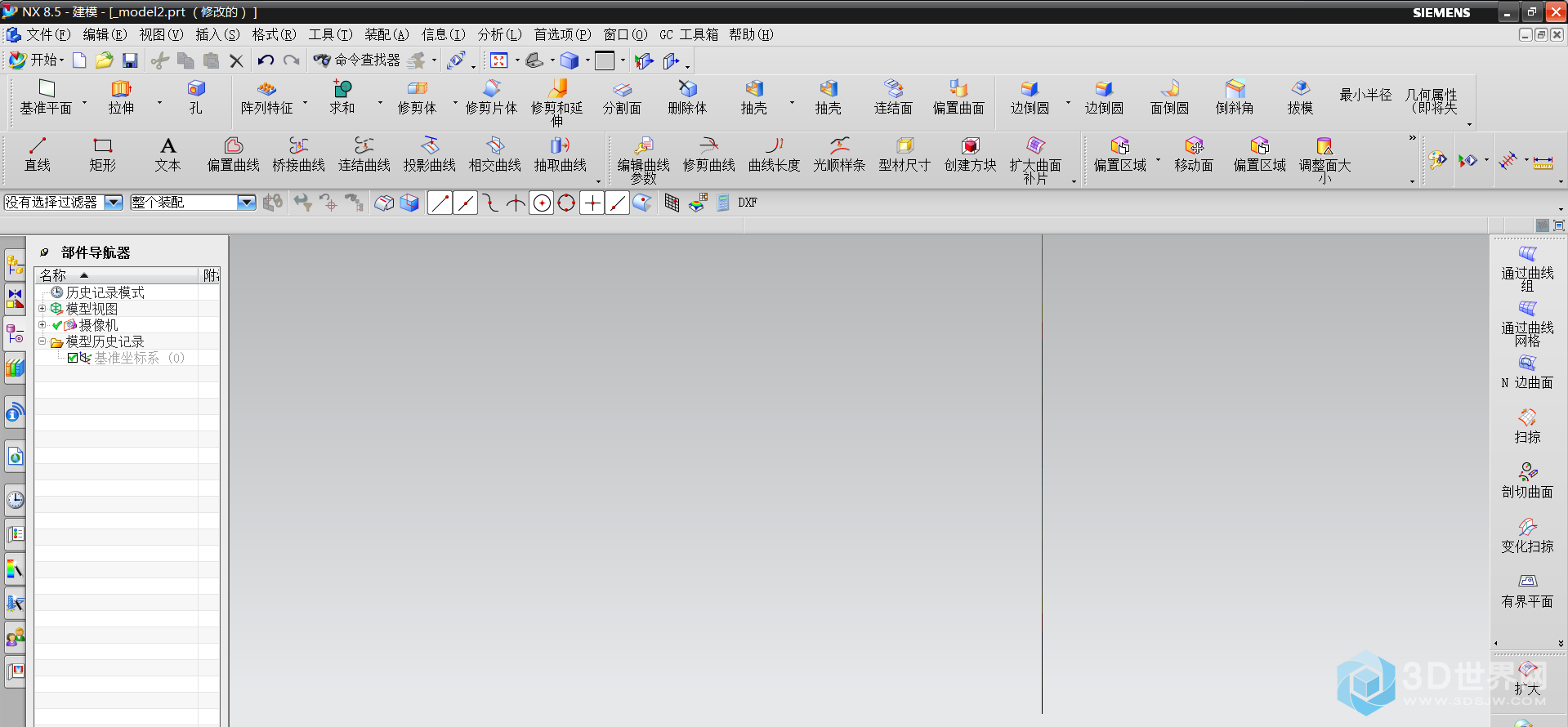

各位好,我是一名五金冷冲压模具设计,我一直用的是UG8.5画结构,昨天我装了一个AUTOFORM R5.2 UG模块之后,好像AUTOFORM和我原来的UG外挂起了冲突,导致我的UG没有外挂了,后面我把AUTOFORM 和UG都卸载了之后重新安装UG8.5,重新加载外挂(我的外挂是中泰的外挂) ,但是外挂还是没有,请大师指点一下是哪里出了问题,首先不是角色问题,我已经试过了,外挂的文件我也确定过,加载外挂的指令我也确定过是好的。现在变成裸奔的UG了,我画图很不方便,请大家帮帮忙,谢谢!
这就是我现在变成裸奔的UG了
这就是我现在变成裸奔的UG了

一般是因为增加了这个系统变量UGII_CUSTOM_DIRECTORY_FILE修改了custom_dirs.dat文件的位置,删除了他就可以了
https://wenku.baidu.com/view/709 ... aedd3383c4b5ee.html
我就是删除了 这个系统变量   我的在系统变量里  删了 就有外挂了 不过没了Autofrom插件

上面的方法可以解决,但是AF就没有了!我的安装在D盘,在D:\ProgramData\AutoForm\AFNX有customerDirs.dat记事本打开,再把加载外挂的路径复制到这里吗,就能实现外挂与AF共存
