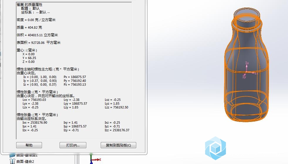

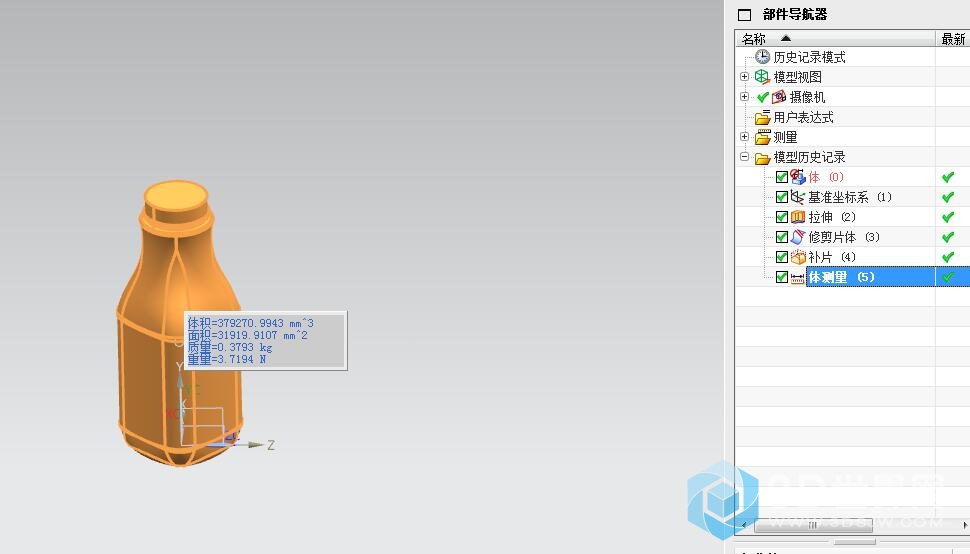

图是我用SW画的,然后导出STEP文件到UG,发现质量差异比较大。在没有办法的情况下,我再用UG导出stp,用SW打开,发现效果一样。到时是什么出错了,求高手解答。
到底那个才是可信的?
这个是SW的计算,密度都是1
这个是SW的计算,密度都是1
这个是UG计算,密度都是1
这个是UG计算,密度都是1

发表于 2018-3-21 09:33:38 | 只看该作者
设置密度,如果体积没变 算出来应该是一样的,你确认一下密度
Rank: 2
325
8#
 楼主| 发表于 2018-3-21 11:02:02 | 只看该作者
确认过了,密度,我用其他办法再画了发现差距没有那么大,应该是SW的补片有问题,
