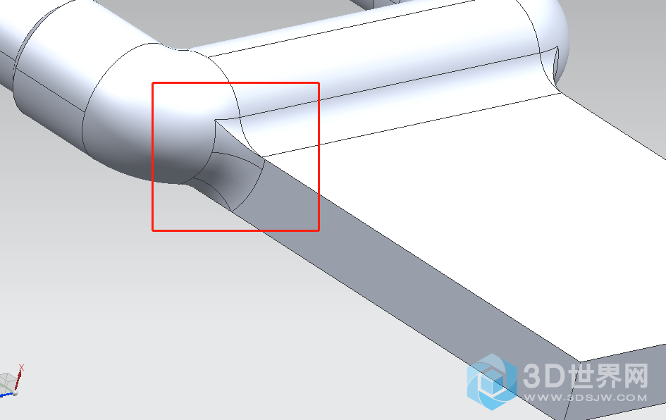

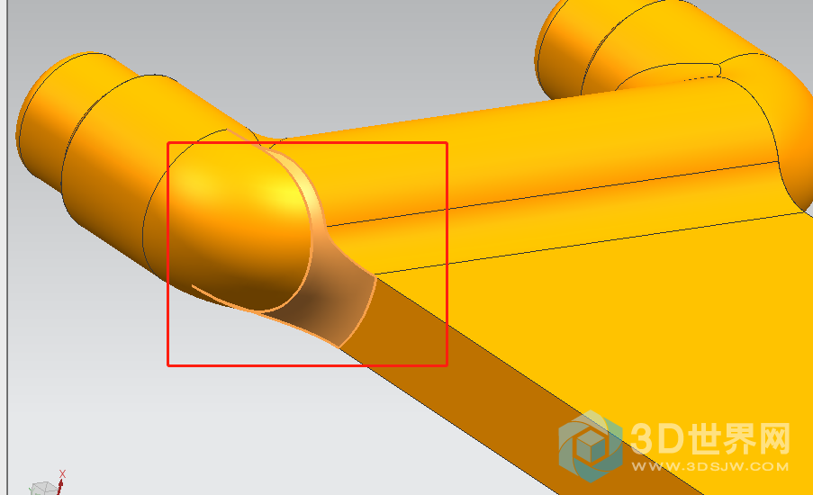

如图所示,我想倒角倒成第二个图样子(这是别人用solidwork导的),可是ug的倒圆角功能导出是这样的,见识浅薄,求大神解惑啊!!

文件传上来看看 可能是倒角的顺序问题

12.0的  你倒角到短点 替换一下面就好了
倒角倒短点不是很理解,替换哪个面呢,能截个图看看吗,谢谢您

兄弟,你好!希望罗工的回答能帮到你:先以两个大平面砍开,先倒侧边,倒好求和过后再倒上面跟底面。
