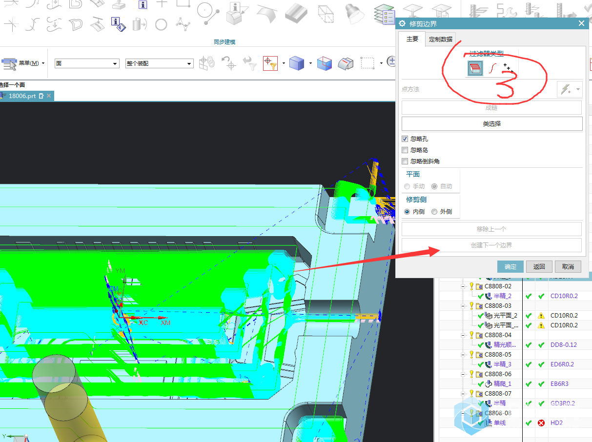

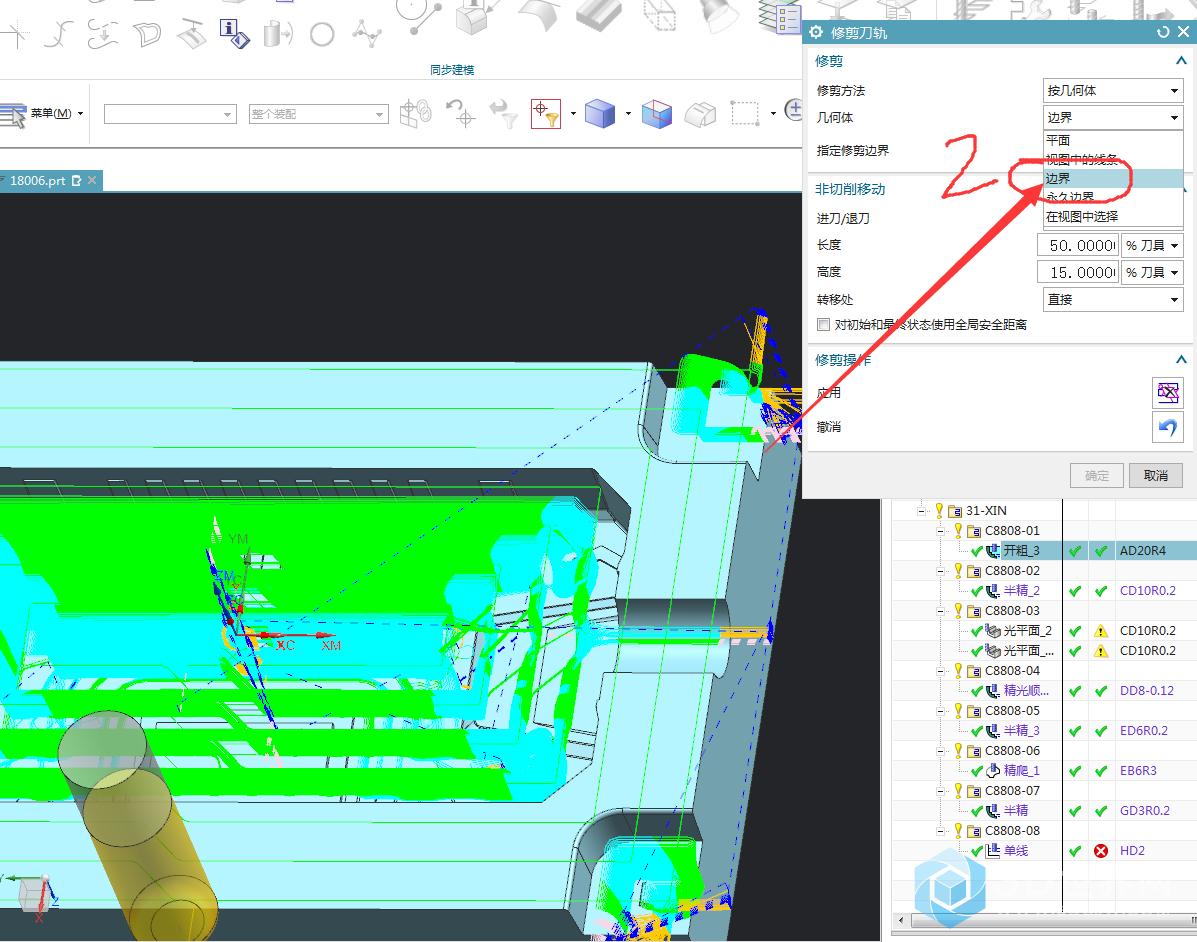

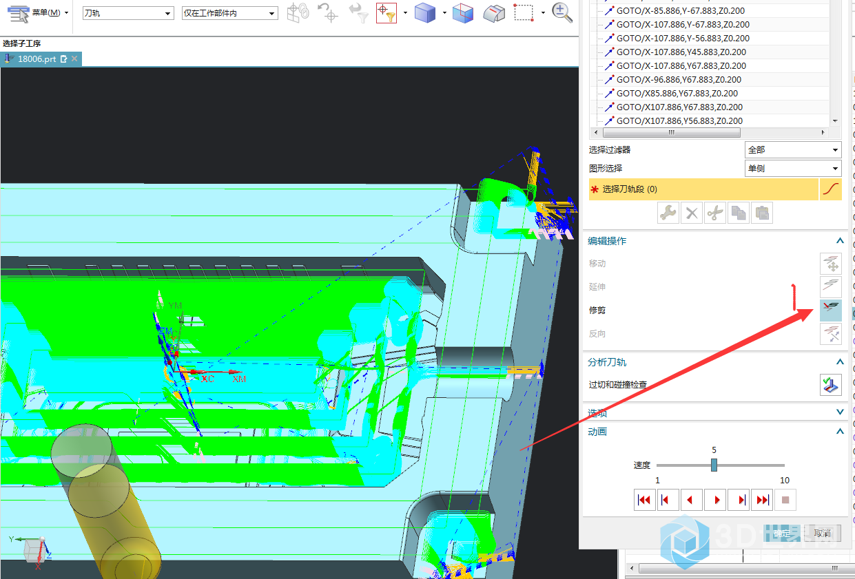

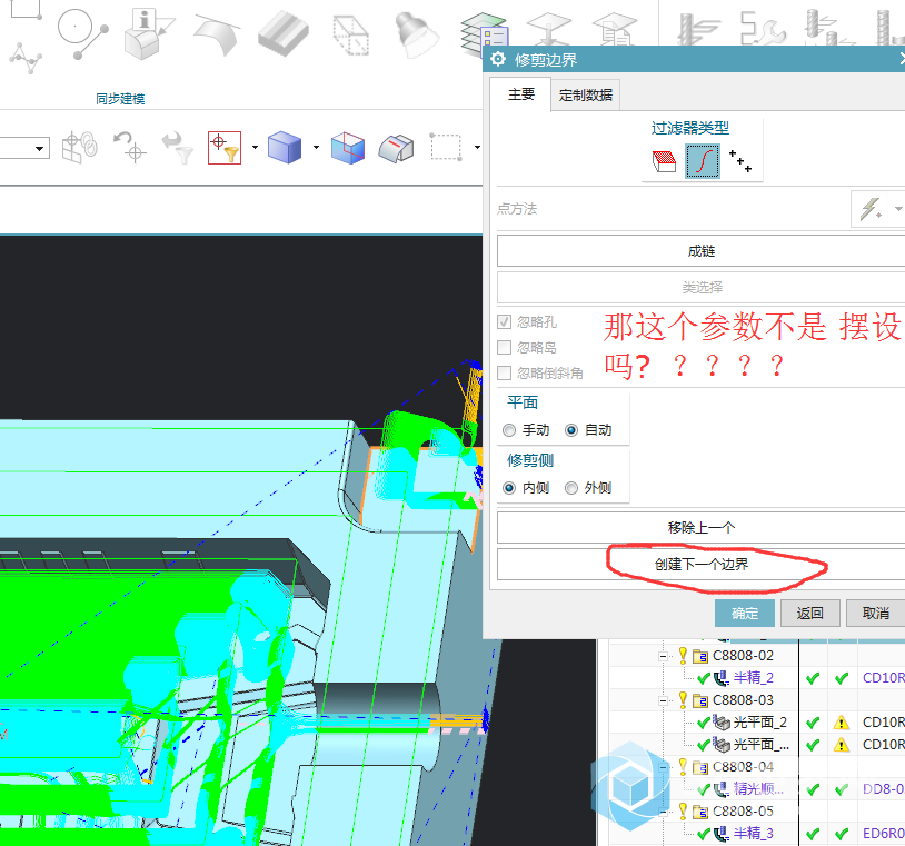

ug在编辑刀轨时进入修剪界面选中边界进去选多个边界只修剪第一个选择的!无论是连选 面 曲线 和点构造边界都是修剪第一个!只能进去在出来。。。。。不知道各位大师有碰到过吗????

这是BUG,目前确实是摆设的,
