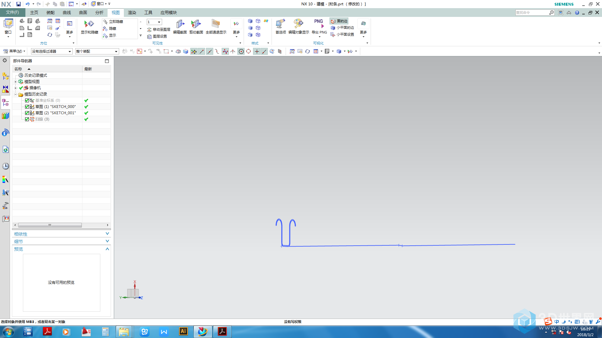

大佬们,看看圆圈位置出现了重叠,如何避免出现啊。
这是做的图
这是做的图
出来效果这个样
出来效果这个样
圆圈处出现重叠
圆圈处出现重叠

这个是烂面,,,,

 楼主| 发表于 2018-3-2 16:35:00 | 只看该作者
对对对,大佬,就是这样的,问题出在哪里呀,

 楼主| 发表于 2018-3-2 16:39:11 | 只看该作者
谢谢大佬,已经解决。。

 楼主| 发表于 2018-3-5 11:01:55 | 只看该作者
lizhaoyong* 发表于 2018-3-5 08:50
这个是烂面,,,,
刚开始学习,虚心向大佬致敬。

看着好像引导线有重叠

扫掠系统默认为按照引导线方向进行拉伸,你那个斜边那里不改方向扫出来的体自然就斜了,形成自相交,自然就不出现破面了。
