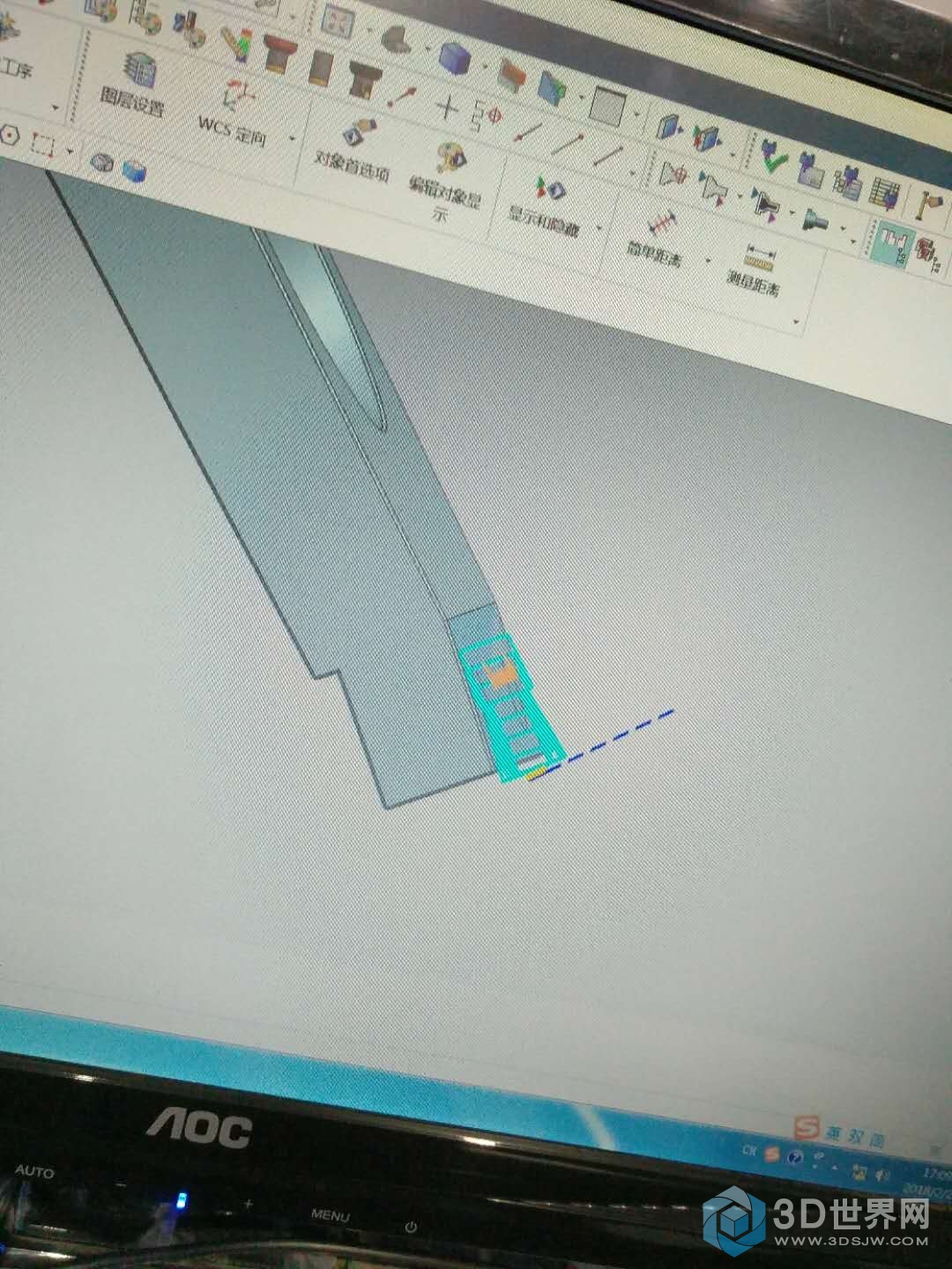

[求助] 这个斜面我用四点曲面绘制了一个面来覆盖,刀路为什么会空一段?
188
7700
发表于 2018-2-27 19:26:10 | 只看该作者 |只看大图 回帖奖励 |倒序浏览 |阅读模式
3D铣削斜面,用型腔铣选中切削区域为这个斜面,刀路为什么会空一段出来?

兄弟,你好!希望罗工的回答能帮到你:编程的原因,把毛坯距离设置大点,或者用跟随部件。

跟随部件和跟随周边都是这样,问题解决了 是创建辅助面的问题。不能用四点建面,用同步建模就解决了
