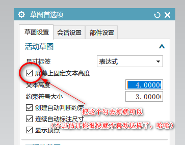

如题,草图尺寸随着屏幕大小自动调整

文件→首选项→草图,然后按图设置

tongjiashan2 发表于 2018-2-27 12:08
文件→首选项→草图,然后按图设置
谢谢,试试看!
