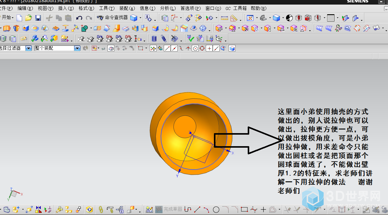

[已回复] 老师们用拉伸代替抽壳如何操作呀 谢谢

谢谢老师们讲解

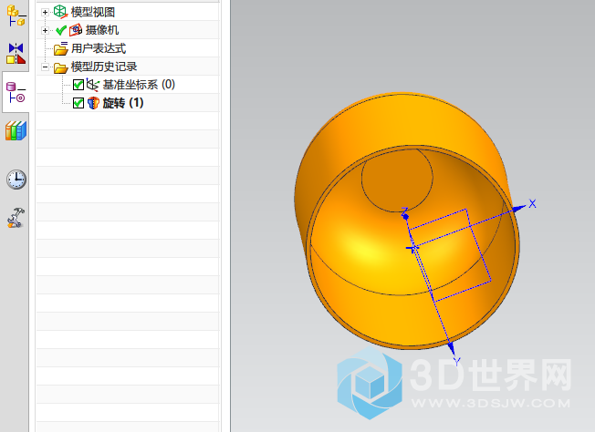

应该是旋转吧,一根曲线+偏置一步完成

这个旋转无非最快捷,最方便,其次就是抽壳    。不明白你们新手为什么非要拉伸?请说说理由?

 楼主| 发表于 2018-2-19 22:03:19 | 只看该作者
老大,小弟想先用偏置曲面把上面的圆弧面偏置出1.2的壁厚,然后用拉伸到偏置曲面求差,拉伸还可以外加脱模斜度即为拔模角度,偏置加拉伸这样的好处是以后为了求出准确壁厚,改1.2壁厚,只需改偏置曲面就可以了。我也是刚刚想通的,老师你说我的方法可行吗
