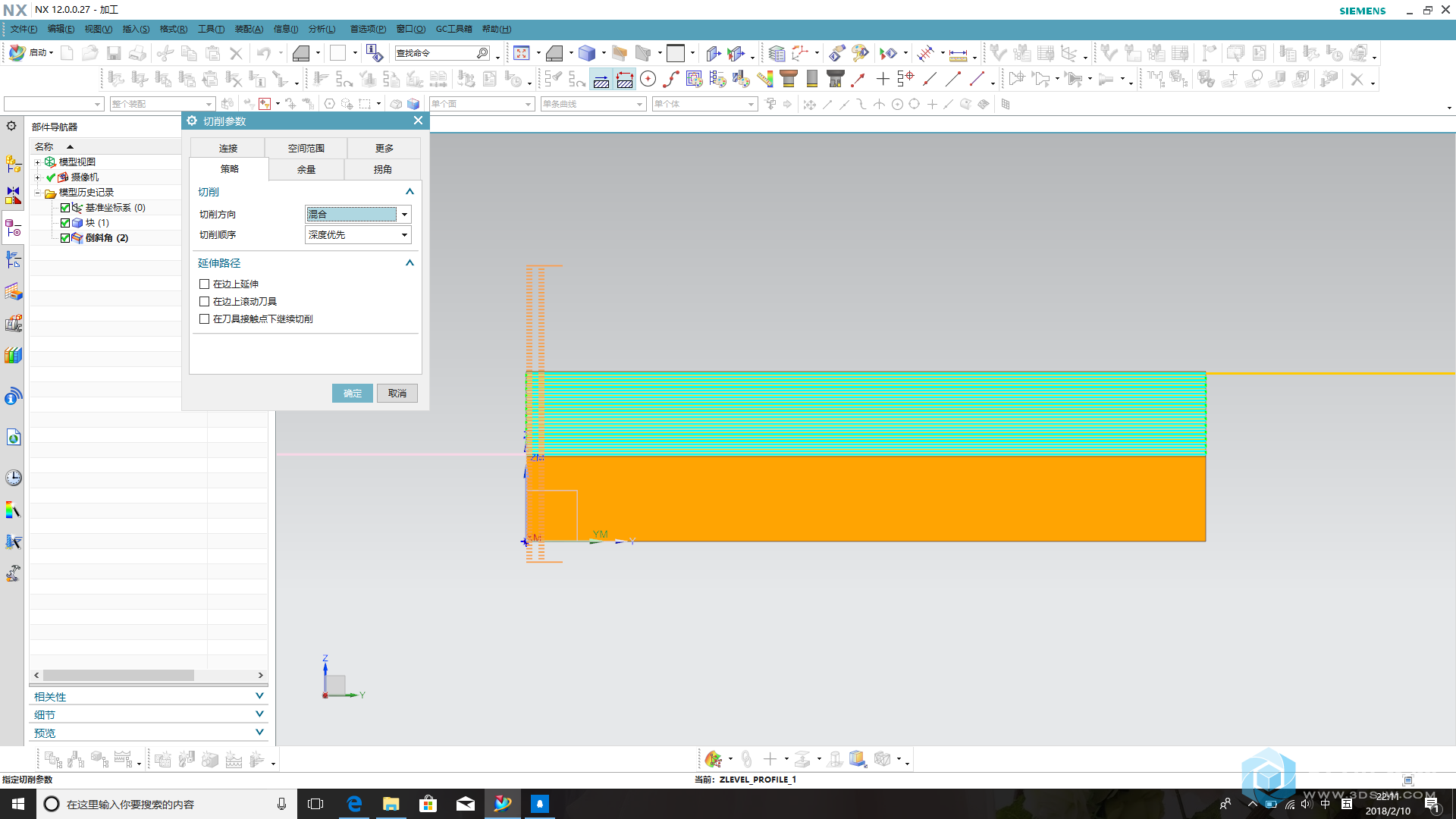

如何将刀轨只是左右两边延长,使用“在边上延伸”会使整个刀轨变大,

兄弟,你好!希望罗工的回答能帮到你:你是用的等高还是2D走线哦。用等高的话用切削层控制好深度了,延伸就能做到

进刀改直线就好

用边界,想怎么延伸就可以怎么延伸。

谢谢,罗工,按照你的方法已经解决,再次感谢
