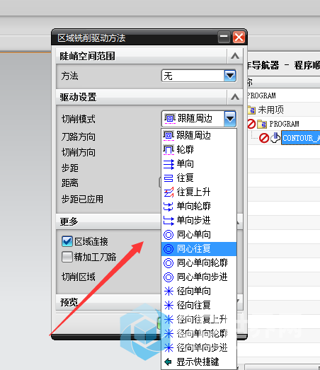

[求助] 为什么我的区域铣削里没有螺旋刀路

发表于 2018-1-16 14:39:46 | 只看该作者
好像NX12才行
385
2646
发表于 2018-1-16 17:00:59 | 只看该作者
目前我只知道曲面驱动,螺旋,流线里面有,区域铣削里面没有,高版本的不知道咯。
