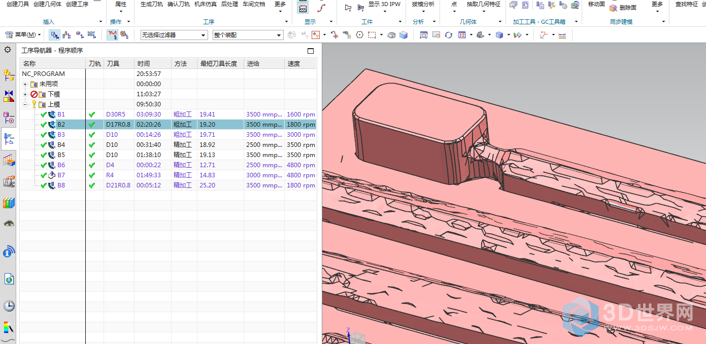

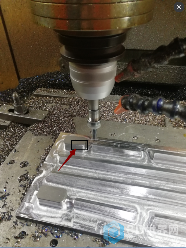

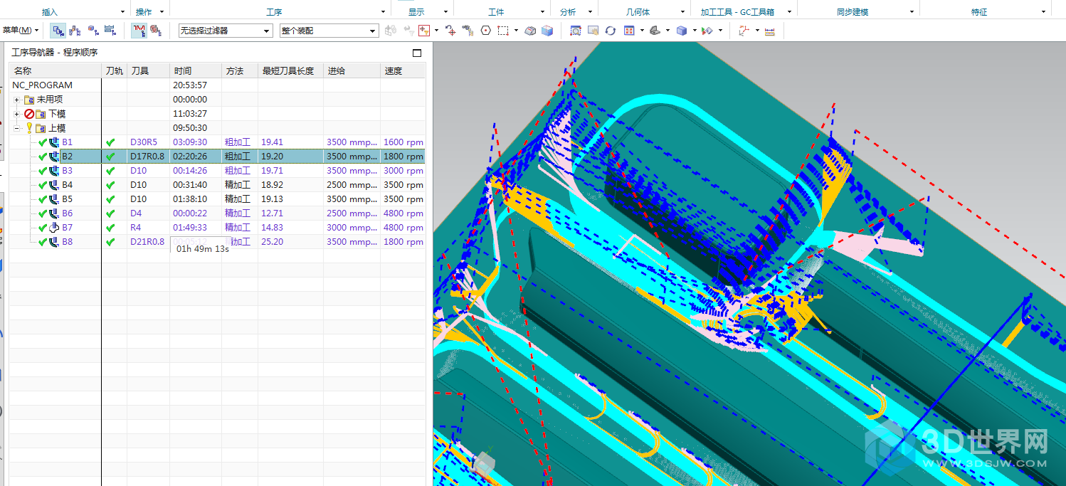

大家好,请问我这个过切检查时没有问题,为什么加工时撞刀了呢?

发表于 2017-12-30 10:51:14 | 只看该作者
罗工的办法可行,还有一个办法,把所有移刀改成安全刀轴,就不会撞啦。你这机器G0走45度的,一般机器都是走直线,
还有个原因就是你活儿动啦!

发表于 2017-12-29 22:02:34 | 只看该作者
兄弟,你好!希望罗工的回答能帮到你:兄弟你把进给转速设置里面的移刀设置一个8000以内的数值就OK了。一看这个问题就知道你没有拜师,这些经验在培训班学不到的。

发表于 2017-12-29 21:59:38 | 只看该作者
是你设置问题,你刀路设置有问题!
Rank: 4
138
1948
发表于 2017-12-29 22:07:49 | 只看该作者
我以前也碰到过这个问题,对于老式机床,在横越和退刀加上参数就好了
177
2090
6#
发表于 2017-12-29 22:51:33 | 只看该作者
一看就知道是抬刀有问题。

兄弟,你好!希望罗工的回答能帮到你:兄弟你把进给转速设置里面的移刀设置一个8000以内的数值就OK了。一看 ...
非常感谢
