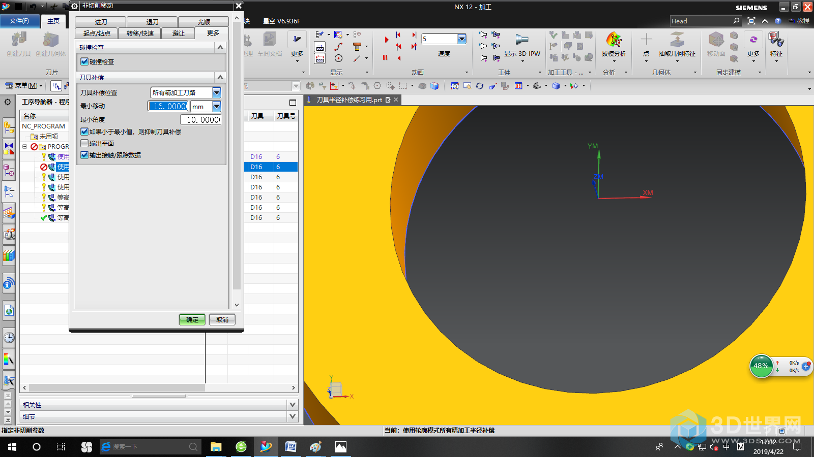

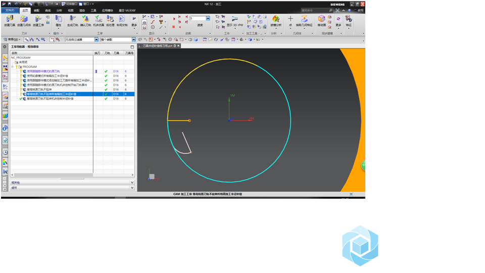

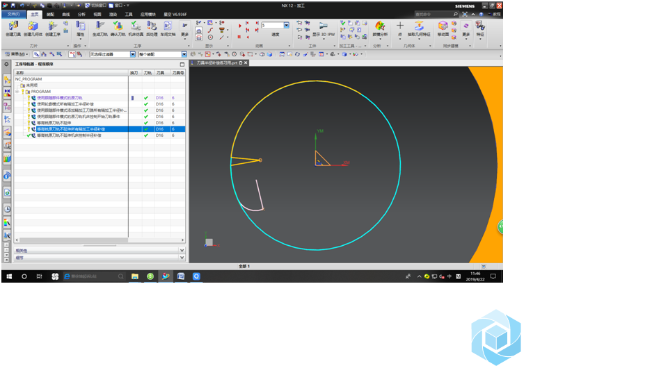

我也不是特别懂,刚开始由操机转到UG编程。我说一下我自己的理解,如果有不对的地方还望不吝赐教。如果小于最小值则....是说当最小移动过大时不做半径补偿,我画了一个简单的图形方便理解。我画的是一个∮30的圆然后将最小移动设为16,这是不可能生成刀轨的。因为D值是半径值,最小移动大于了实际半径值。所以系统报错,如图1,2.当我勾上这个选项后如图3,生成刀轨时系统还是会将报错,系统将不考虑半径补偿,生成了刀路如图4。刀具的最小角度我的理解是与切入方向的夹角,我做了一个最小角90度和最小角80度的对比。你可以看下。最后是一个正常的图注意进刀和退刀上的两个点这就最小距离,最小角度开始的地方图6。

465251911 发表于 2019-4-22 17:38
我也不是特别懂,刚开始由操机转到UG编程。我说一下我自己的理解,如果有不对的地方还望不吝赐教。如果小于 ...
我的理解就是如果是走内孔类的话设置了最小移动进刀会加上这个值,如果一定要走没有或者就0.1也没什么问题,如你所说,刀具大于孔半径,进刀加上最小移动如果超出的孔径就会报警,有点最小斜面长度的意思,不加生成处理出来的代码和加了的区别就是进刀会延长设置的值,所以不加也没有什么不妥

qq154502328 发表于 2019-5-7 20:36
我的理解就是如果是走内孔类的话设置了最小移动进刀会加上这个值,如果一定要走没有或者就0.1也没什么问 ...
加刀具半径补偿是因为刀具在实际加工中会有让刀的情况,实际加工后的尺寸与编程中不一致。比如说铣孔,铣出来内径往往比编程要小,特别是在刀具有一定磨损的情况下。如果程序中有半径补偿的话会比较方便,操机直接在D中修改就可以了,不需要重新编程。我个人觉得的在精加工的时候加一个比较好。不知道你那边是怎么处理让刀的问题的?谢谢指教!

465251911 发表于 2019-5-7 22:44
加刀具半径补偿是因为刀具在实际加工中会有让刀的情况,实际加工后的尺寸与编程中不一致。比如说铣孔,铣 ...
我知道刀补的实用和重要性,我是说加那最小移动值,有数就行了
