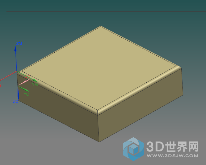

想请教大家一个问题:
UG里面使用内R角刀具去加工这个R角的时候,怎么调用出来。刚用平面铣、面铣也选择不到
请问谁有用过吗?
内R角铣刀
内R角铣刀
加工R角
加工R角

发表于 2017-12-23 18:24:34 | 只看该作者
要先选控制点
358
2489
发表于 2017-12-23 18:27:34 | 只看该作者
用平面轮廓铣!!
385
2646
发表于 2017-12-23 20:40:24 | 只看该作者
用2D走线就加工出来了,刀具就设置一把R刀顶部那个直径,来加工,深度就下一个R值。

 楼主| 发表于 2017-12-25 10:44:29 | 只看该作者
嗯谢谢,是这样。我想利用下那种刀加工呢
