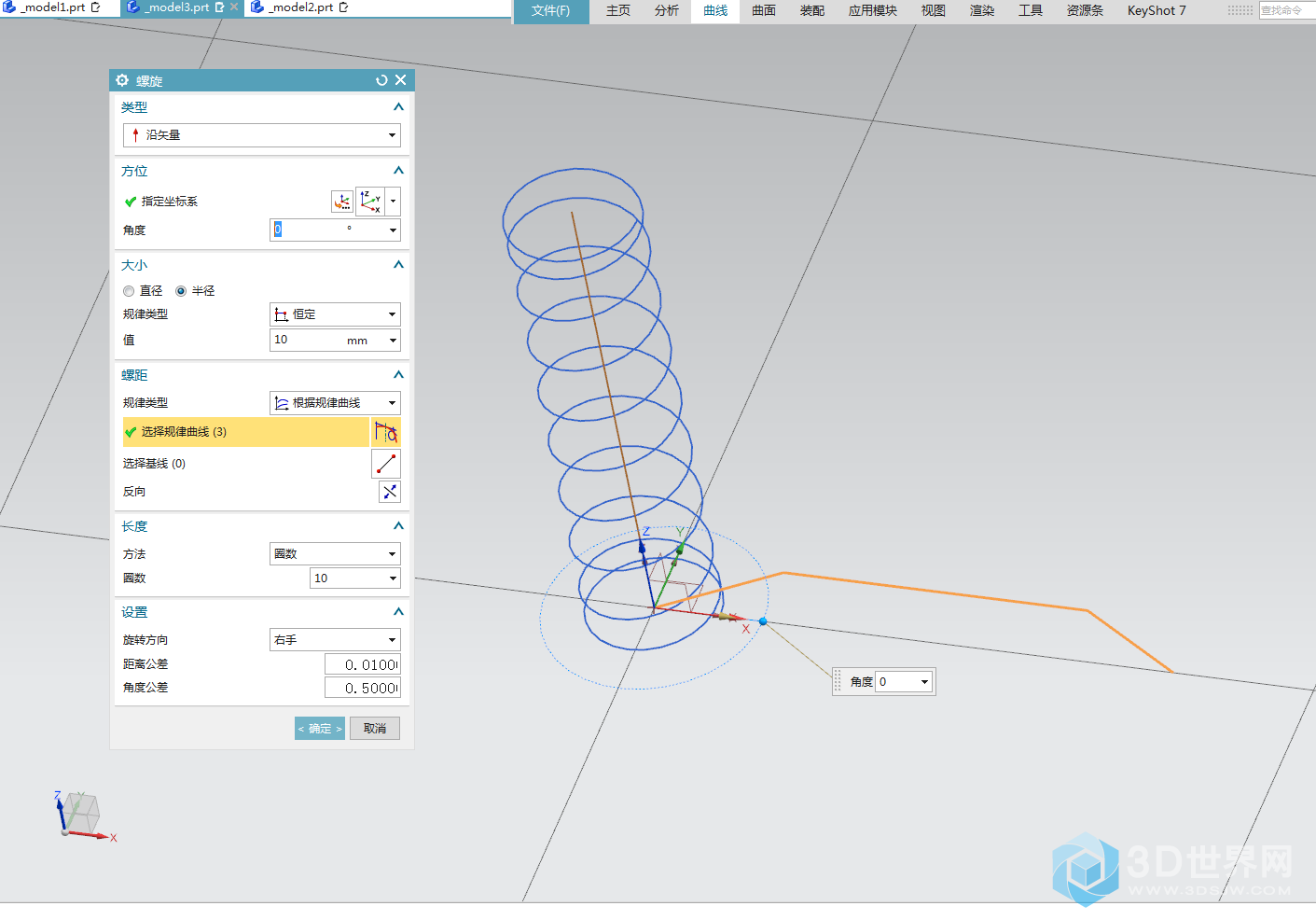

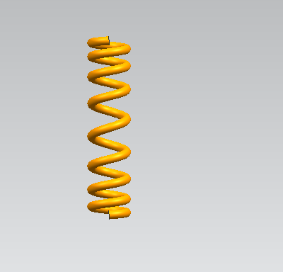

想画一个可变节距的弹簧,但是螺旋线不知道怎么弄,请各位高手指教一下!谢谢!
弹簧的特点是两头密中间疏是用方程还是什么,请高手们指教一下!

发表于 2017-12-2 20:15:17 | 只看该作者
你说的是这种吗?

 楼主| 发表于 2017-12-5 11:44:17 | 只看该作者
辽源 发表于 2017-12-2 20:15
你说的是这种吗?
是的,就是这种的

 楼主| 发表于 2017-12-5 12:13:43 | 只看该作者
是不是可以理解成x坐标表示圈数,y坐标表示节距,引申出一个问题来,当设置的圈数大于规律曲线的x坐标或者小于坐标值,会出现什么现象

发表于 2017-12-5 20:30:22 | 只看该作者
wkywky2405 发表于 2017-12-5 12:13
是不是可以理解成x坐标表示圈数,y坐标表示节距,引申出一个问题来,当设置的圈数大于规律曲线的x坐标或 ...
x坐标不是表示圈数,表示螺距方向的长度(它们只是比例关系而已),不过Y的值是螺距没错
