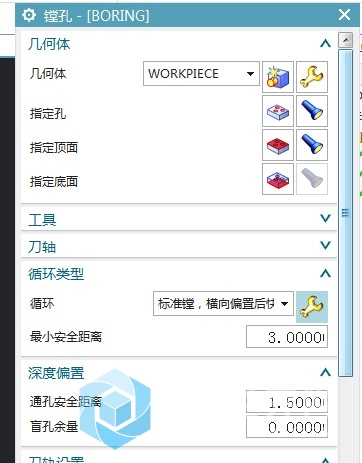

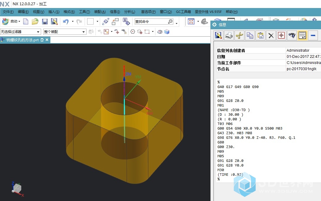

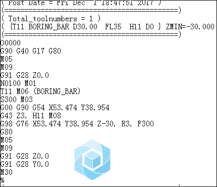

UG镗孔,退刀Q的值在哪里设置
Rank: 10Rank: 10Rank: 10
75
1064

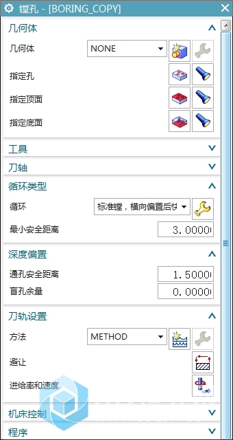

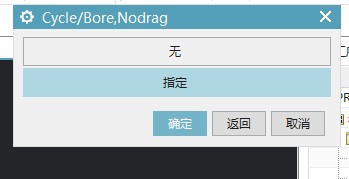

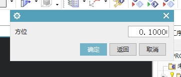

发表于 2017-12-1 20:00:26 | 只看该作者
点击--标准镗,横向偏置后快退--后的扳手按钮,在出现的对话框里点击--指定--按钮,在出现的对话框里填上需要的偏置量即可。
Rank: 4
189
1220
发表于 2017-12-1 21:10:24 | 只看该作者
就是STEPDE 值

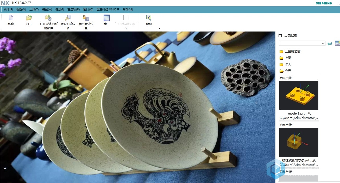

发表于 2020-8-1 23:56:59 | 只看该作者
UG打开的界面不错
