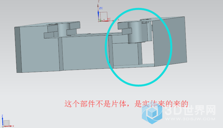

这个部件不是片体,是实体来的,圈着的地方不知道如何做成透明的

但我想变回不透明

过滤器改成面,选择透明面,按Ctrl+j,把透明选为0

双实体重叠现象。
谢谢了
